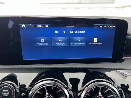

Hallo, hab gestern kurz nochmal ins Haus gemusst und hab den Motor laufen lassen. Hab auf P geschaltet und Handbremse gedrückt. Dann beim losfahren das Geräusch der ausfahrenden Kamera, bin direkt in Stellung D, kein Rückwärtsgang eingelegt, die Kamera ist trotzdem rausgekommen. Jetz hab ich mal die Parktronic deaktiviert und da war es weg. Bin immer wieder über 30km/h und wieder runter auf stillstand, die Kamera blieb drin, auch das blaue P im Display ist nicht erschienen. Ist ja aber auch keine Dauerlösung weil das immer wieder, bei jedem Neustart deaktiviert werden muss. Für eine Stadtfahrt aber gut zu gebrauchen.
@Michl2670 schrieb am 16. April 2024 um 09:47:45 Uhr:
Wo kann man die deaktivieren ?
Rechtes Display, von oben nach unten wischen, auf das Auto tippen, parktronic deaktivieren
@Michl2670 schrieb am 16. April 2024 um 09:56:00 Uhr:
Top danke werde es testen
Hey Leute sorry aber ich hab Mist erzählt. Ich wollt das heute nochmal machen mit dem deaktivieren der Parktronic aber leider fährt die Kamera trotzdem raus/rein. Ich kann mir das eigentlich nur damit erklären das gestern anscheinend die Kalibrierung abgeschlossen war und deshalb die Kamera drin blieb.
@Michl2670 schrieb am 16. April 2024 um 17:40:14 Uhr:
Habe es auch probiert. Suuuuuuper schade. Es wäre so einfach gewesen.🙁

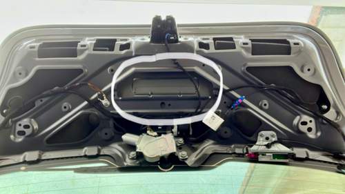

Hallo Leute, ich möchte das Thema nochmal ansprechen. Ich hab heute die Verkleidung der Heckklappe abgemacht und die Hohlräume mit Schaumstoff gefüllt. Es ist definitiv besser geworden, ich bin froh das ich mir die Arbeit gemacht hab, damit kann ich jetzt leben. Leider hab ich nur ein Foto gemacht, hab in der Hitze des Gefechts vergessen weiter Bilder zu machen, sorry. Ich kann aber sagen das man des hinbekommt, hier ein link zu einem Video: https://m.youtube.com/watch?v=M2oxqDWEyjs
Den Schaumstoff hab ich von Ali, Accoustic Foam, der ist gut und günstig.
Auf dem Foto der offenen Heckklappe, der umrandete Bereich ist da wo die Heckkamera ist. Hier vorsichtig den Schaumstoff einbringen. Ihr seht das schon wenn das offen ist. Macht einfach überall diesen Schaum rein.
