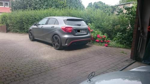

Vielen Dank für die Info, aber dieses Anbauteil gefällt mir persönlich leider nicht. Das Amg-Line Heck habe ich mir jetzt geholt und wird diese Woche angebaut
Mal gucken wie es so läuft, wenn Interesse besteht, kann ich ja was dazu schrieben bzw. sagen was für Änderungen wir vornehmen mussten.

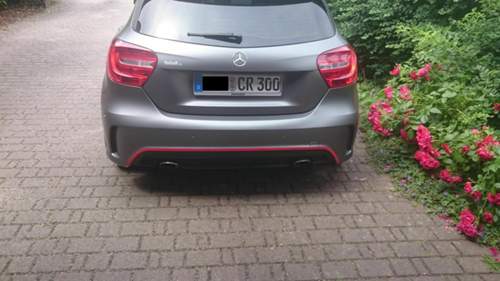

@Tra6zon
Es tut mir leid, dass ich mich erst jetzt melde.
Hat doch länger gedauert als erwartet, lag aber daran, dass das bestellte Heck in einem schlechteren Zustand als erwartet war und mein Folierer auch noch woanders aushelfen musste.
Das Heck ist jetzt aber dran und ich kann nur sagen, es sieht mega aus <3
Leider ist das Heck noch nicht 100% fertig, da wir übersehen haben, dass dieses Heck 6 PDC Sensoren hat, davor hatte ich jedoch nur 4 pdc Sensoren. Also habe ich mir gerade noch 2 PDC Sensoren bestellt, die dann einfach ohne Funktion eingebaut werden, damit da keine Löcher bleiben.
Wenn gewünscht, kann ich gerne noch andere Bilder hochladen.
Vorher
Umbau1
Umbau2
Hier nochmal die Bilder, irgendwie sind die nicht mehr da.
Wie gesagt, wenn andere Bilder gewünscht sind, einfach bescheid geben.

@Ahmet97 - Das wird bei dir wohl etwas mehr Aufwand. Da die AMG Endrohre nicht an der gleichen Stelle wie die der AMG Line sind, musst du dort auch noch etwas verlängern.
Wie du das alles aber abkriegst weiß ich leider nicht.
@RR1593 - Ja ich habe die gesamte Heckstoßstange getauscht / tauschen lassen. Habe vorher das Urban Heck gehabt und mit dann das AMG Line / Sports Line Heck geholt. Für den Umbau und die Folierung habe ich ca. 500€ bezahlt (Freundschaftspreis).
Hast du auch 2 Endrohre, also eins links und eins rechts?
@cr300 war nicht aufwendig wie man denkt da ich mir gut günstig eine amg Auspuffanlage ab cat geholt habe und es dann selber alles drunter geklatscht habe
Ah ok, so kann man es auch machen . So sparst du dir auf alle Fälle die Schweißarbeiten an den Endrohre.
Wie ist der Klang? Klingt der auch so schön nach AMG?
Klingt zwar nicht 1:1 wie ein amg aber kommt nah dran
