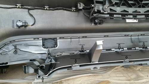

habe den Umbau sowohl an meinem CLA gemacht wie auch an der A Klasse von nem Kumpel...
Prinzip bleibt das selbe 🙂... ausser das die Rohre bei der A-Klasse leicht bearbeitet werden müssen.
01-right-side
02-middle
03-left-side

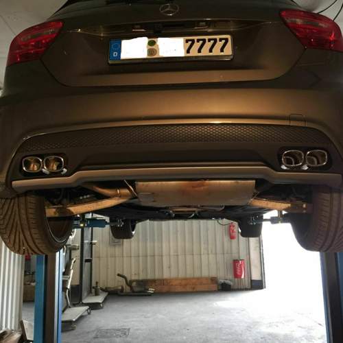

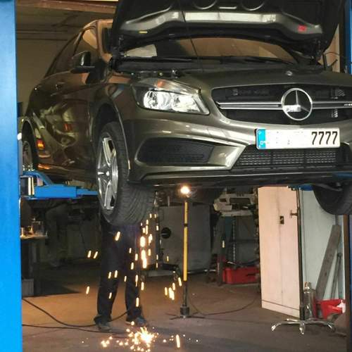

Heute mal beim Auspuffspezialist
Ich habe mir einen A45 Difffusor gegönnt und musste nun meinen Sportauspuff anpassen lassen.Bevor wieder die Antworten kommen,warum nicht auf A45 Look umbauen lassen,hier meine Antwort
Ich wollte etwas eigenes haben, das in den Diffusor passt und nicht wie ein A45 Verschnitt aussieht.
Es wird sicherlich einigen nicht gefallen, aber es ist mein Geschmack und wohl ein einzel Stück
Img-2508
Img-2509
Img-2511

Die Firma kenn ich doch.
Ist das bei S-Power in Oer-Erkenschwick ?
Ja das ist S Power
Top Firma

My submit with genuine A45 rear diffuser,genuine exhaust tips brackets and replicas AMG exhaust tips.All fits normaly! About the exhaust extention, i cut the pipes from the stock esd and extend them with a small tube and looks like A45.
