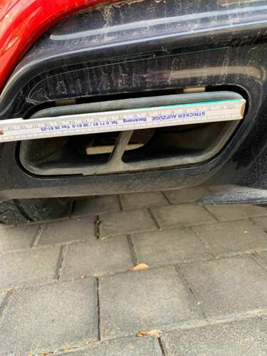

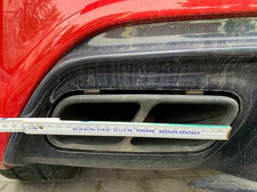

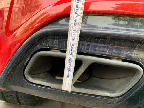

Das ist mit nem Metermaß nicht gut zu messen, da alles 3 dimensional ist.. ich häng dir trotzdem ein paar Bilder an.
Um die blenden rum ist der Diffusor nicht überall gleichmäßig ausgeschnitten, aber das Loch ist überall so grob 1cm größer als die Blende.

Vielen Dank Bro, oag wie die Teile so verschieden dimensional sind. Danke dir für deine Bemühungen hat mir weiter geholfen 🙂.
