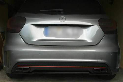

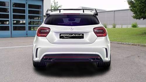

Hi, ich habe auch noch 2-3 Fragen dazu. Bei Gockel ist ein Bild mit einer roten Zierleiste. Die will der Shop aber scheinbar nicht einzeln verkaufen obwohl sie einzeln angeboten wird. Weiß jemand was das für eine Leiste ist? Kann man die Leiste vom A250 Sport hinten zerstörungsfrei lösen um dann an den AMG Diffusor zu kleben? Muss die Stoßstange zwingend für den Umbau auf A45 Blenden ab? Wie würde das gehen?
A-klasse-w176-diffusor-heckblende-amg-goeckel-2
Anbei mein Umbau. Stoßstange kann dran bleiben...

@xlboy10 ich sehe grade du hast deine Rückleuchten getönt , hast du foliert oder hast du lasieren lassen? Und hättest du bis jetzt Probleme mit der Polizei ?
Foliert

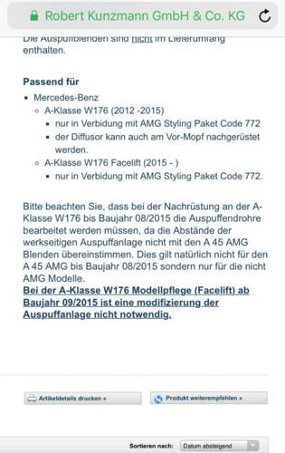

Hat jemand zufällig an seinem Mopf (Mit AMG Line Paket) den Diffusor vom A45 (Mopf) angebracht. Und kann mir sagen, ob ich beim Mopf ebenfalls diese L Stücke brauche. Um das Auspuff Ende, jeweils nach außen zu schieben .
Ich habe schon einmal an meinem alten Auto (AMG Line) bj. 2014 meinen Diffusor gegen den, des A45 getauscht. Dabei habe ich diese „Verlängerungen“ benutz. Nun frage ich mich da die Auspuffbleden zum Mopf mir etwas weiter draußen vor kommen.
Über jegliche Hilfe bin ich sehr dankbar.
Grüße,
Marco
Tut mir leid wegen dem Doppelpost.
Aber ich habe soeben die Antwort bei „Kunzmann“ gefunden und dachte es wäre sicher interessant falls noch jemand das Problem hat.
Der Auspuff muss nicht modifiziert werden. Ab Bj. 2015 (Mopf) ist der Auspuff schon nach außen verschoben worden.
Quelle: siehe Anhang.
Ich habe nun von vormopf auf mopf Diffusor vom a45 umgerüstet und muss feststellen, dass nun die rohre nicht mehr aus dem Diffusor ragen. Das heißt es fehlen mind. 5mm-10mm
