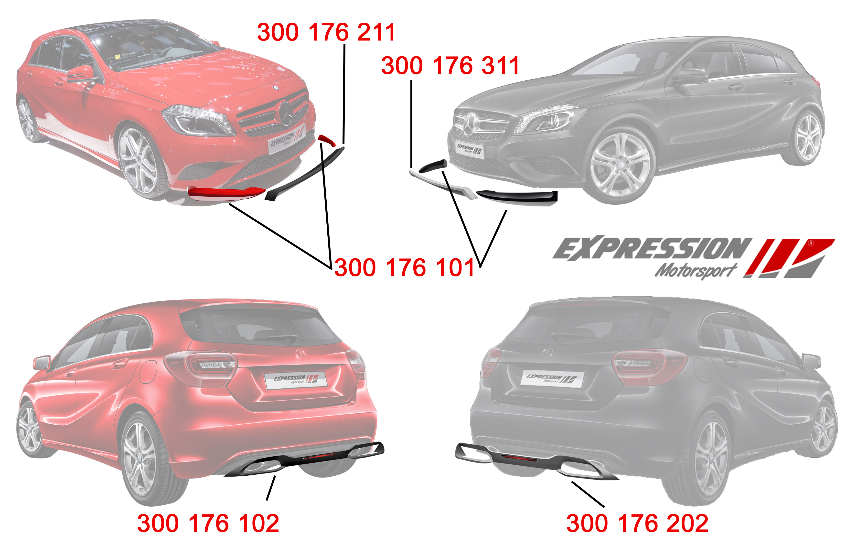

habe schon wieder einen neuen Anbieter für Front und Heckpartie für den W176 ohne AMG-Line gefunden!
http://www.expression.be/.../...0A%20Expression%20Technical%20Data.jpg
Das mit den beiden Vorderkanten L&R und mittig Carbon sieht auch nicht schlecht aus.:cool:
Video: https://www.youtube.com/watch?v=g3WTy0Wh9Pc
Da der W176 mit der JMS Spoilerlippe viel zu tief wird!
LG: wolfgang

Danke Dir! Den Expression Diffusor finde ich sehr schön!
Das schaue ich mir genauer an. Mein Wagen ist eigentlich fertig, aber den hässlichen Pott hinten würde ich doch hinter eine Blende packen!
