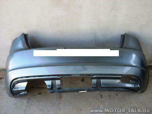

mal noch ne andere frage. ich hab mir jetz die facelift stoßstange bestellt (gebraucht). dürfte die nächsten tage eintreffen. da ich dort jetzt den s-line heckansatz anbringen möchte und zur zeit noch die normale stoßstange vom vfl (ohne s-line) habe, brauche ich dort noch irgendwelche schrauben für den diffusor? oder wird dieser nur ohne irgendwas in die stoßstange geclipst? (weil ich diese dann gleich mit bei audi zum diffusor bestellen würde)
desweiteren wird in der faq als teilenummer folgende angegeben
8P4 807 303 D
meine hat aber 8P4 807 511
hat sich die nummer geändert oder ist da irgendwas schief gelaufen?
Bild-1
also 511 ist die alte nr und wurde in die 303 ersetzt.
also alles gut...sie ist vom sporti😉
der diffusor wird eingeclipst und ich glaub mit 2 kleinen schrauben befestigt.
lg
