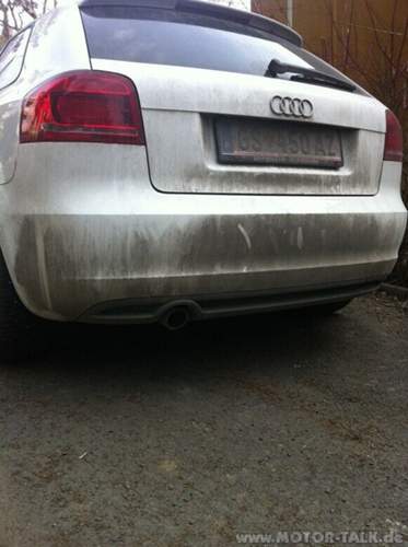

Welche Stossstange / Heckansatz ist das genau? Da ich selber einen A3 8P 1.6 BJ 2004 habe, bin ich sehr interessiert sowohl an die Stossstange, als auch an den Heckansatz, der zu einem Einrohr ESD passt.

@leonat,
das ist ein sline ext. heckansatz vom facelift.

Danke fuer die Info. Dachte S-Line gab's nur mit Doppelendrohr. Oder war das nur bei VFL SLine so?
Ne gibt's und gabs auch mit einem 1.6er zB oder 140ps 2.0tdi
Aber Boebbel behauptet was anderes oder. Zitat:
Beim VFL+Sline-Exterieur ist ein Doppelendrohr Serie, den Ansatz gibt es also nicht für Einfachrohr.
Bei Ebay findet sich eventuell ein passender Endschalldämpfer.
VFL+Sline-Exterieur: Immer Doppelendrohr
FL+Sline-Exterieur: Einfach- oder Doppelendrohr je nach Motorisierung

Richtig!
Wenn man Damals beim VorFaceLift das S-Line Exterieur Paket für den 1,6l bestellt hat war automatisch das Doppelendrohr verbaut!
Schöne Grüße
Sorry falls das falsch rüber kam, meine Antwort bezog sich nur auf den fl Ansatz, da du auch ein Bild vom fl gepostet hattest.
Boebbel ist jedenfalls rehabilitiert
