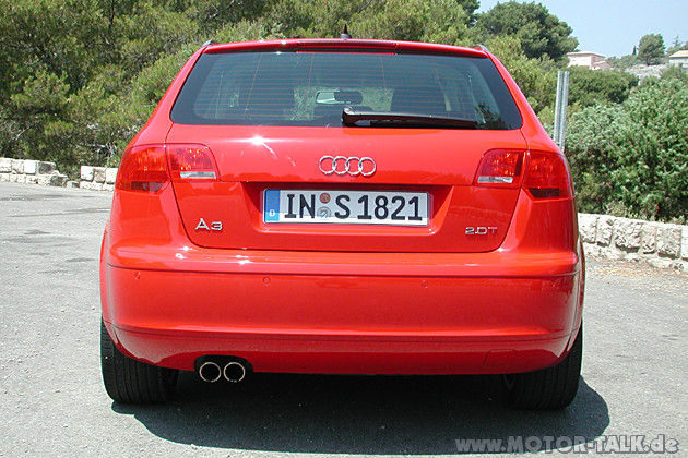

Guten Mooorgen
Hatte am Wochende mal ordentlich pech und mir hatt jemand (Täter unbekannt) meinen schönen a3 angerempelt... kam vom einkaufen zurück und sah das die hintere stosstange defeckt war.. naja zurück zum thema! ich habe mich jetzt schlau gemacht und ein angebot eingeholt was die reparatur kostet 800-€ inkl montage neue stosstange und lackieren. nun kam mir der gedanke eine neuere stosstange zu montieren , evtl vom modell 09 mit dem grauen diffusor ! weis jemand von euch bis zu welchem baujahr die stosstange vom neueren modell plug&play an meinen a3 07 passt? wäre für jede info dankbar 🙂
aktuelles heck https://data.motor-talk.de/.../audi-a3-07-9051954664777158.jpg
wunsch heck https://data.motor-talk.de/.../s-lineheck-6570345679257360441.jpg
Mfg
[Von Motor-Talk aus dem Thema 'A3 8P Sportback Sline kann man stosstangen von neueren modellen montieren?' überführt.]

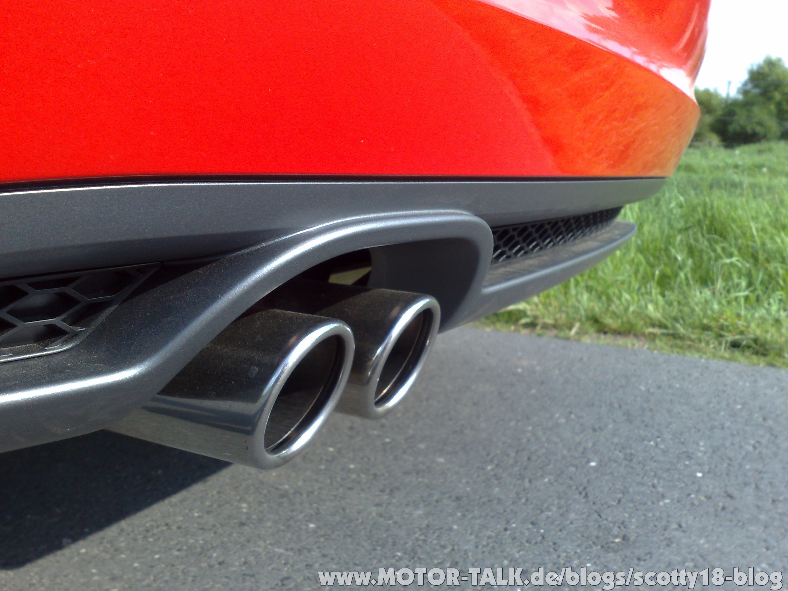

Moin,
dank eines Auffahrunfalls habe ich nun das ganze Heck inkl. Heckklappe kaputt. Ich fahre einen Audi A3 8PA Sportback 2004 2.0 TFSI ohne S-Line mit PDC. Ich habe nun stundenlang recherchiert und möchte nicht wieder das Standardheck des VFL montieren.
Wenn ich das richtig verstehe, habe ich nun u.a. folgende Möglichkeiten:
S-Line Heck VFL nachrüsten:
8P4 807 303 C
8P4 807 434 D
S-Line Heck FL nachrüsten:
8P4 807 303 E
8P0 807 434 F
=> Nachteil: PDC-Sensoren passen nicht mehr und müssten auch getauscht werden
S3 Heck nachrüsten:
8P4 807 303 F
8P4 807 521 K
8P4 807 434 G
=> Nachteil: Endrohr sitzt nicht mehr ganz mittig.
Habe ich das so richtig verstanden?
ja genau so siehts aus
