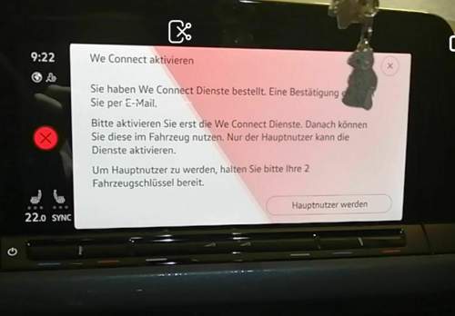

@gti-0815...anbei ein Foto von heute. Passiert da nichts bei dir wenn du auf hauptnutzer drückst?
Screenshot-20201215
Nein, da passiert nichts, so als wenn man da nicht antippt. Steht deswegen schon 8 Tage in der Werkstatt.

Oh ok. Dann scheint das doch was mit der Software zu tun zu haben. Wenn dieser Button dann mal drücken geht werden die Schlüssel integriert durch drücken der entriegelungstaste. Der Rest geht dann easy. Dann drück ich dir mal die Daumen das dass noch hinhaut

Bei mir gleiches Spiel.. Hauptnutzer lässt sich nicht anlegen.
Die Anmeldung als Gastnutzer im Auto funktioniert, die Funktionen "Hauptnutzer werden" ist aber ohne response, da passiert einfach nichts.
Softwarestand ist die 1666.
Jemand noch einen Tipp? Der Händler ist auch ratlos, hatte das gleiche Problem aber jetzt schon bei 2-3 anderen Golf 8.

Selbes Problem wie alle hier. Golf 8 gte, Hauptnutzer anlegen nicht möglich. Beim Händler bereits ein Update aufspielen lassen, trotzdem nicht möglich. Support sagt am Telefon dass es interne Software Probleme geben soll...
Abwarten ob sich was tut.
Grüße an alle Leidgeplagten
VW sagte mir am Telefon das Problem wird in den nächsten Tagen gelöst und als Feedback bekommt man die Registrierungsemail, die eigentlich auch niemand bekommen haben sollte, bei denen es nicht läuft. Fehler laut VW seit 15.11. bei einigen Nutzern, aber nicht allen. So die Aussage gestern am Telefon.
