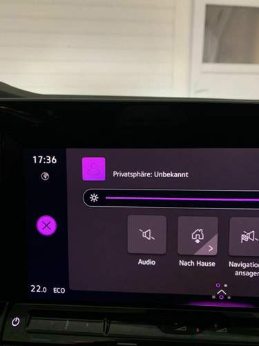

Also ich habe nun, nachdem bei Abholung am 6.12.20 noch alles mehr oder weniger funktioniert hat und ich mich als Hauptnutzer anmelden konnte, nun das Problem, dass ich nun nur noch als Gast angemeldet bin. Die Weltkugel bleibt grau und scheint nicht aktiv zu sein und ein Wechsel zum Hauptnutzer klappt nicht mehr. Hat jem. ähnliche Probleme?
@RobsonX schrieb am 13. Dezember 2020 um 15:53:30 Uhr:
Rechts neben der Weltkugel auf das Symbol klicken, dann sollte der Verbindungsassistenten aktiv werden. So helfe ich mir jetzt, damit die Weltkugel (=Verbindung) aktiv wird.
@Jens3 schrieb am 13. Dezember 2020 um 17:13:01 Uhr:
Mmmmh, da ist kein Symbol. Ich hab mal ein Foto davon gemacht.
We Connect Not!
@RobsonX schrieb am 13. Dezember 2020 um 17:40:01 Uhr:
Ooh, etwas anders als bei mir. Dann müsste die Assistenten bei dir auf der rechten Seite sein.

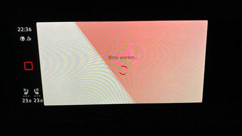

mhbuxe bat mich darum meine Erfahrung von Freitag bei der Übergabe meines GTI hier einzustellen:
Ich hoffe ich bekomme das noch hin. Ging mit der Erklärung meines Verkäufers so schnell.
Zuerst im Auto in meinen WE-Account eingeloggt.
Nachdem die Anmeldung des Hauptnutzers im Auto nicht geklappt hat, obwohl alles mit den Schlüssel drücken eingehalten, habe ich mich in der WE-Connect App eingeloggt. Dort konnte ich auch sowas wie „Hauptnutzer werden“ auswählen.
Die Zündung des Wagens war die ganze Zeit.
Dann kam relativ schnell die Info: „Hauptnutzer“ hat geklappt oder so. Im Auto wurde es dann auch angezeigt.
Hoffe das hilft. Auf jeden Fall viel Erfolg.
Leider kein Erfolg, denn es bleibt hier hängen und es kommt keine Veränderung der Anzeige, auch nicht nach einer Stunde warten. Danach habe ich definitiv aufgegeben.........
