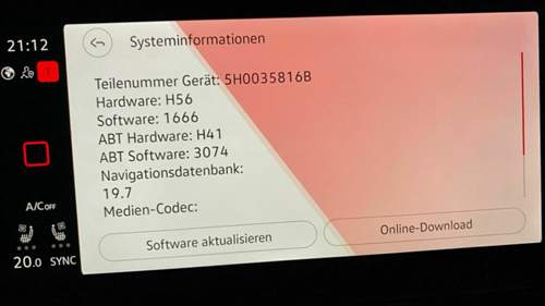

Unter Setup —> Systeminformationen

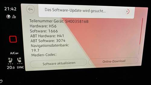

@GTI-0815 schrieb am 8. Dezember 2020 um 12:05:37 Uhr:
Ich teile mit, was geworden ist.
Mein Infotainment:
Teilenummer: 5H0035816B
Hardware: H56
Software: 1666
ABT Hardware: Unknown
ABT Software: Unknown
Navigationsdatenbank: 19.7
Medien Codec: 3.1.4
Radiodatenbank: 1.30.12
Was ist ABT Hardware und ABT Software und warum kennt das System das nicht?
Bei mir steht bei ABT Hardware H56 und Software 3074
.jpg
... und konntest du den Hauptbenutzer anlegen?
Natürlich nicht, ist echt nervig.
Auch in Systeminformationen und dann Software aktualisieren passiert nichts, nicht über die eSim und auch nicht über WLAN über mein Handy mit persönlichem Hotspot. Der Kreis dreht sich und er sucht und sucht und sucht.......

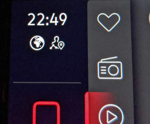

Woran sieht man eigentlich dass das Fahrzeug online ist?
Registrierung mit WE CONNECT ging bei mir. Hauptnutzer bin ich auch. Aber die gebuchten Optionen aus dem Shop sind nicht vorhanden?
War bei mir auch, habe den Golf GTI morgen 7 Tage und morgen ist der 5. Werkstatt Tag. Erst ging er nicht online, dann ging das Registrieren bei WeConnect nicht im Auto, dann Fehler beim Update und dann ging nichts mehr.
Echt schlimm und nervig.
@Klundi77 schrieb am 10. Dezember 2020 um 22:18:50 Uhr:
Links neben dem Nutzersymbol erscheint bei Verbindung ein Webglobussymbol. Rechts vom Nutzersymbol die Anzahl der Nutzer.
Grüsse
Jens
Also bin ich quasi online?
Drehen tut sich da nix?
Pxl-20201210-214915825
@Klundi77 schrieb am 10. Dezember 2020 um 22:50:54 Uhr:
Ja, richtig und drehen tut sich die Kugel nicht. Dazu bedarf es ein paar Codezeilen mehr
