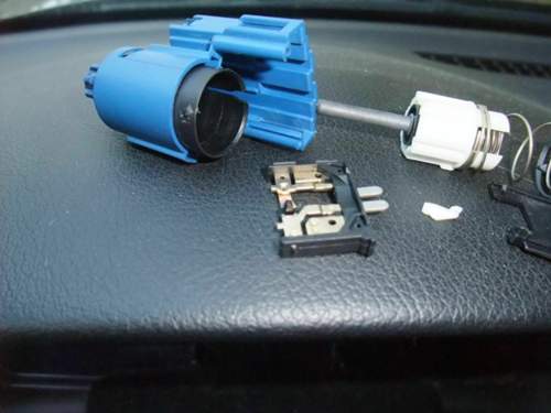

Geh mal nach dieser Anleitung hier aus :
VCDS Fehlercode 16955 / P0571 / 001393 - Bremslichtschalter (F): unplausibles Signal
Mögliche Symptome
Fehlfunktionsanzeige (MIL) aktiv
Glühkerzenanzeige aktiv
Bremslicht (e) funktioniert nicht
Mögliche Ursachen
Verdrahtung und / oder Anschlüsse fehlerhaft
Sicherung (en) fehlerhaft
Falsche Bremslichtbirne installiert (21W statt 5 / 21W)
Bremslichtbirne (n) defekt
Bremslichtschalter (F) defekt
Mögliche Lösungen
Überprüfen Sie die Verkabelung oder die Anschlüsse
Überprüfen / Ersetzen der Sicherung (en)
Bremslichtbirne (n) prüfen / ersetzen
Bremsschalter prüfen / ersetzen (F)
Besondere Hinweise
Bremslichtschalter (F) haben den Ruf, häufig zu brechen.
Schau das du alle Schritte nachschauen tust , vor allem habe ich den Verdacht das zufällig durch/bei der Montage der AHK gleichzeitig auch dein Bremslichtschalter ins jenseits befördert wurde , nicht unbedingt das dies zusammenhängt eher leider zusammenfällt . Das hier oft die dritte Bremsleuchte oben noch geht hängt meist davon ab , da diese oft mit LED´s bestückt sind und somit Krichströme hier oft noch zum leuchten ausreichen doch für die Glühbirnen viel zu wenig ist , da hilft dann auch nicht nach der Masse zu suchen . Der Fehler liegt vorne unten am Bremspedal , du brauchst einen neuen Bremslichtschalter deiner ist hin .
