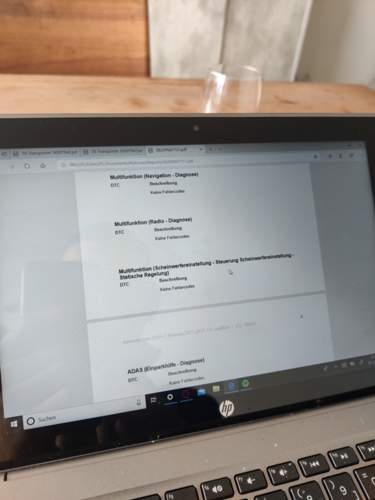

Schau mal ob du einen Fehler zum Geschwindigkeitssignal im Klimasteuergerät hast…
Ne den habe ich nicht. Hab mal den Log angehängt.

Update: Besuch beim VW hat mich nicht weitergebracht, ausser daß ich nun 80€ leichter bin.
Hat sonst noch wer eine Idee was sein Könnte?
