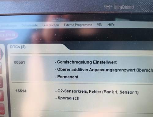

Im Fehlerspeicher steht
65535 -System OK (falls Fehler weiterhin auftritt, Steuergerät und Verdrahtung prüfen)
Komische Meldung... Und das hast Du so aus dem Komfortsteuergerät ausgelesen? Wenn da soviel nicht funktioniert, sollte da eigentlich mehr drin stehen.

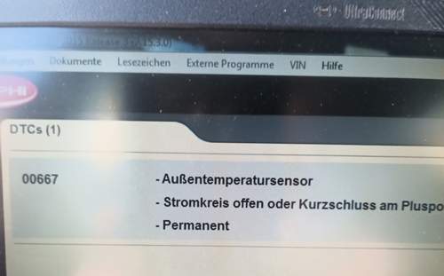

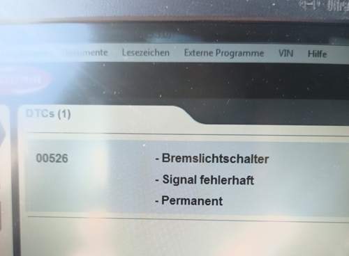

Ich habe Bilder der Fehlerspeicherauslesung hier hochgeladen.
Die haben aber nichts weiter mit dem Fensterheberproblem zu tun, denke ich.

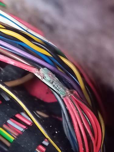

So, ich habe vorhin mal geschaut.
Gefunden habe ich nichts außer einem Knoten mit Isoband umwickelt. Der sieht darin etwas korrodiert aus > s. Bild
Der sitzt in der Biegung des Kabelstrangs zur Komfortbox.
Ansonsten kann ich seit heute bei jedem zweiten Versuch den Schlüssel in der Fahrertür um 360° drehen ohne dass etwas passiert. Dann kann ich zwischendurch das Auto auf- und zuschließen oder den Schlüssel nicht mehr nach rechts drehen.
Aber einen Kabelbruch konnte ich auf visuellem Weg nicht finden.

@Passatpassiert schrieb am 15. März 2024 um 06:43:43 Uhr:
Ich würde sagen Du hast das Komfortsteuergerät dabei gar nicht ausgelesen. War das vielleicht nur OBD2?
Ausgelesen habe ich es mit delphi release 2015. Da kann man auch die Komfortsteuerung auslesen. Eine andere Möglihkeit habe ich nicht. Ergebnis: keine Fehlercodes.

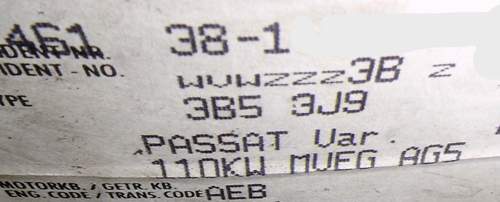

Hier noch ein Bild von dem Aufkleber im Radkasten > 3B5 Passat Var.
