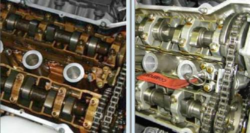

Schaue daher soweit möglich, das ich meine notwendigen Fahrten entsprechend Verteile, also nach 2-3 Tagen kürzerer Strecke zwischenrein wieder etwas längere Landstraße/Autobahnfahrt warm und freifahren. Beim neueren Diesel hatte ich versucht, die Regeneration fertig zu fahren bzw. nicht öfters abzuwürgen. Das hat die letzten 30 Jahre für die Motoren in Summe immer gut funktioniert. Minimaler bis keine Ölverbrauch aber auch kein Ölanstieg, keine rostende/durchgerosteten Auspuffanlagen bzw. kein Kondenswasser in der Auspuffanlage, was dies befördern würde. Wenig bis keine Ablagerungen am Ventiltrieb/Ventilen sowie dauerhaft gut/dicht sitzende Kolbenringe. Sowohl bei 15TKM als auch bei 30er Longlifeölwechselintervallen.
Foto: Rechts der Ventiltrieb von meinem M52B28 nach 13 Jahren und 50 TKM keine sichtbaren Ablagerungen. Links ein Ventiltrieb mit starken Ablagerungen.
Vergleich

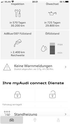

Ich habe allerdings deutlichen Ölverbrauch nach der Inspektion festgestellt. Am Mittwoch habe ich das Auto nach 60 Tkm Inspektion abgeholt (Longlife Öl 5W30). Die Markierung war auf „Voll“ .
Heute,bereits 3 Balken weniger. Insgesamt wurden nur 420 km nach dem Ölwechsel gemacht, bis jetzt ohne den Motor richtig zu treten. Nach der 30 Tkm Inspektion war es ähnlich. Bei ca. 38 Tkm musste ich bereits ca. 0,7 Liter nachfüllen und der Ölstand war bis 60 Tkm konstant .
Es handelt sich um 3.0 TDI mit 272 Ps Motor.
Drei Striche Ölverbrauch nach 420 km? Schwer zu glauben.
Heute Abend, 5 Minuten nach der Fahrt waren in der App
3 Balken weniger. Soeben noch mal im Auto nachgeschaut, vorher den Trick mit der Motorhaube angewendet- sind immerhin hin 2 Balken weniger, in der App auch. Unter dem Wagen ist noch alles trocken, deswegen gehe ich von einer festangezogener Ölablassschraube aus.
Hab jetzt in 1500Km Ölwechsel. Ist in 25000Km von max bis zur Mitte runter gegangen. Alles gut.
Wenn direkt nach der Inspektion der Ölstand derart sinkt, machen die irgendwas komisches. Das hatte ich noch nie und nie gehört. Der bleibt eigentlich immer die ersten 2000km relativ konstant auf MAX. Ich würde hinfahren und mir das fehlende Öl nachfüllen lassen - dann beobachten was passiert. Dokumentieren!
