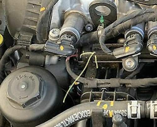

@bn1200s schrieb am 3. März 2020 um 21:35:48 Uhr:
Wenn Du den 10 Jahre fahren willst wäre das ein Grund für den 190PS TSI , der müsste MPI (Multi Port Injection) haben d.h. zusätzliche Einspritzung im Ansaugkanal d.h. die Einlassventile bleiben sauber. Zumindest der EA8883b Motor hat das (Vorgängermodell). Ich weiß nicht ob das der 1,5er auch hat ? Das wäre zumindest für mich ein Argument für längeres Motorleben.
Das wiederspricht sich selbst .MPI ist im Endeffekt ein Saugmotor mit Saugrohreinspritzung und ohne Aufladung . Der Motor ist aber ein TSI. Das heißt, es ist ein Direkteinspritzer mit Turboaufladung. Bei VW gibt es MPI Motoren nur im Polo oder im Up zu kaufen.
Stimmt definitiv nicht . Brauchst ja nur in den Motorraum zu schauen da siehst du die Bank mit den 4 Injektoren über dem Ansaugtrakt. Unter dem Manifold sind die Düsen für die Zylinder. Das gilt für den EA888 Gen 3 für Europa .
Hier noch ein Foto, der gelbe Pfeil ist die Bank mit den 4 Injektoren für den Intake/Einlaß mit den Zuleitungen Strom. Mit dem Ea888 kenne ich mich ein wenig aus ;-). Damit gibt es keine Probleme mit Verkokung, darum habe ich mich am Ende für diesen Motor entschieden.
Bank Intake Injectors
@Polo_1095 schrieb am 6. März 2020 um 21:43:33 Uhr:
Vg

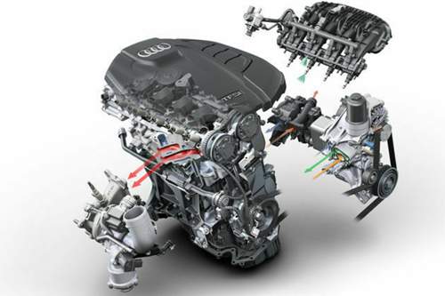

Der EA888 Gen3 spritzt in Teillast ins Saugrohr und bei Volllast direkt ein! Dafür hat er eine Bank Einspritzdüsen im Saugrohr!
https://youtu.be/qgZ2_JukqdQ
Nur der 190 Ps Tsi hat die Saugrohreispritzung,
da der Motor auf das weiter entwickelte Miller Prinzip
aufbaut.
Siehe Foto.
Weschi

@kkup:
Nichts schreiben wenn man technisch keine Ahnung hat ??
Alle 2.0TSI's im Tiguan AD1 haben die duale Einspritzung!
Ok ihr habt recht.
Weschi
