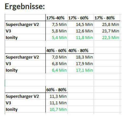

War von meinen bisher zwei V3 Ladungen (SUC Wismar) auch eher enttäuscht. Der Unterschied zum V2 SuC, gerade bei kälteren Temperaturen, ist gering. Siehe auch die Gegenüberstellung auf https://www.impala64.de/.../
Vergleich V2 V3 Ionity
Ja der Unterschied ist aktuell zu vernachlässigen, denke aber Tesla legt da noch nach.
Allerdings macht laden auf 90% nicht wirklich Sinn eher auf 70 bis max 80 wenn es um Zeit geht
