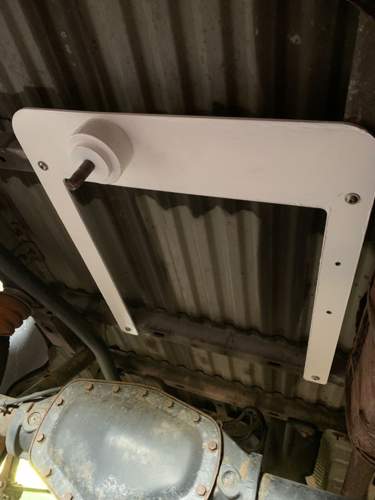

Ich bin der glückliche Besitzer der von CampCaddys selbst entwickelten Reserveradhalterung geworden. Danke dafür nochmals!
Da ich noch Optimierungen vorgenommen habe, wollte ich diese hier für alle festhalten. Somit können eventuelle Nachbauer davon profitieren.
1. Da die Halterung aus Stahl gerne rostet, habe ich diese lackiert. Schöner Weise hatte ich sie bereits frisch sandgestrahlt erhalten. Siehe Bild

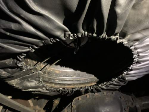

3. Da das Spritzwasser in den Vertiefungen der hängend montierten Stahlfelge immer stehen bleibt und dort zu viel Rost führt, habe ich eine Abdeckung aus Vinyl montiert. Diese soll nun verhindern, dass Wasser auf / in den Vertiefungen der Felge stehen bleibt. Siehe Bild
Ist soein Ding: https://www.campingshop-24.de/...-reserveradabdeckung-16-zoll-oe-74-cm

Ich denke der Splint ist KEINE 2. Halterung / Sicherung
Wenn ich das Gesetz richtig verstehe müssen es zwei unabhängige Befestigungen sein, die ein Versagen einer und eine Havarie verhindern, also kein Bolzen der zus einen Splint hat denn dessen Bruch wäre das Ende des Aufgehängten Pneus - ich verstehe es so: Zwei Halter / Bolzen, wenn einer versagt ist immer noch Nr zwei da ?!?!

Nein, dein Beitrag ist nicht verschütt gegangen, dieser ist mir bekannt.
Die Interpretation des Gesetztes und somit die Prüfung ob meine doppelte Sicherung diesem entspricht überlasse ich bei der nächsten HU meinem amtlich anerkannten Sachverständigen für den Kraftfahrzeugverkehr aka TÜV Prüfer.
Falls dieser die doppelte Befestigung als unzureichend bemängelt, werde ich nachbessern.
Die reale Wahrscheinlichkeit, dass ich bis dahin mein Reserverad durch den Bruch eines mehr als 14mm starken Bolzens verliere, liegt meiner Einschätzung nach im Promillebereich.
Ich habe die gleiche Sicherung wie wutz1 und die ist ohne Beanstandung beim TÜV durchgegangen - alles I.O.
