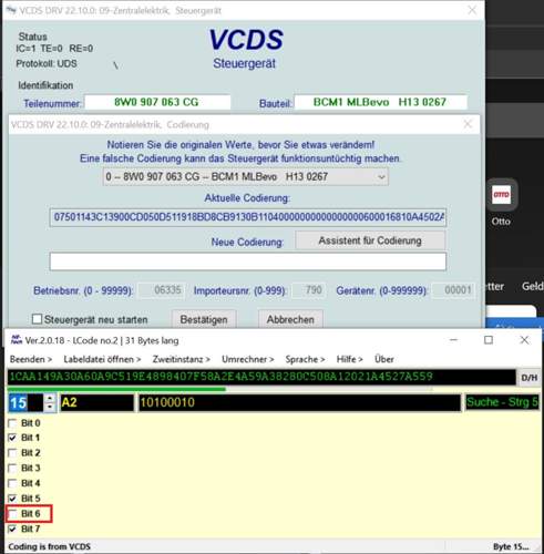

Ich möchte mir ebenfalls den AutoHold machrüsten. Bin mir aber noch nicht 100% sicher ob die Codierung so richtig wird. Deshalb Frage ich vor dem Einbau nach.
Ich habe mal Screenshots gemacht und es entsprechend markiert, wo ich den Haken setzen würde:
Bild 1: Steuergerät 09 - byte 15
Danach bestätigen
Bild 2: Steuergerät 03 - byte 18
Bild 3: Steuergerät 03 - byte 30
Und jetzt bestätigen.
Anschließend Auto-Scan ausführen und alle Fehler löschen.
Dann sollte alles richtig sein!?
Wichtig! Vorher ein Vollscan machen und speichern, dort ist auch die Codierung gespeichert.

VCDS- Auto Scan machen
ansonsten hast du immer noch den debug Ordner
Hatte ich auch später noch hinzugefügt und das Log speicher, als BackUp. Aber die Punkte wo ich die Haken setze sind doch soweit richtig?
und im ABS Steuergerät nicht nacheinander, sonder komplett codieren, sprich im LongCodeHelper alle Bits setzen und dann erst auf speichern/bestätigen
Genau das meine ich mit:
Danach bestätigen
Weil die Erste Änderung im Steuergeräte 09 muss man ja direkt Bestaätigen und dann halt die Änderungen im Steuergerät 03 vornehmen und erst anschließend bestätigen;-)
Aber dennoch danke für die Erläuterung!

Habe es erfolgreich eingebaut und codiert!
Übrigens zu den 3 Punkten die in den Steuergeräten codiert werden, sollte man noch im Steuergerät 03 im Anpassungskanal den Punkt "Automatische Parkbremse" auf aktiv setzen!

Wie kann ich die bits im abs stg 3 setzen? Vcds sagt no coding information available
Achso und das steuergerät benötigt eine zugriffsberechtigung was ist das für ein code
Ok hab n Code gefunden. So es funktioniert, leider leuchtet das Licht vom Taster nicht also das rote was anzeigt ob die Funktion aktiviert ist. Hatte den gebraucht gekauft, jetzt weiß ich aber leider nicht wo nun der Fehler ist...
dann stimmt die Verkabelung nicht. Auch darauf achten - es gibt Unterschiede Handschalter/Automatik
Ja habs rausgefunden war in pin18 statt 17. Die 17 auf dem Stecker war nicht genau auf pin 17 gedruckt sondern leicht nach links. Nun funktioniert alles. Ein glück

Achso hab manuell die bits geändert
