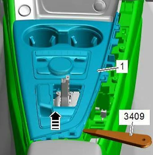

Muss für den Einbau wirklich die ganze Mittelkonsole raus oder reicht der obere Teil ok den Wählhebel?
die ganze Mittelkonsole muss nicht raus, aber die Alu-Leiste (im Fach is' ne Schraube), das Oberteil des Wählhebels mit Schraube und dann der komplette Rahmen wo die MMI-Tasten drin sind - aber komplett, das Oberteil ist von unten verschraubt! Und der Rahmen sitzt bombenfest!
@spuerer schrieb am 9. Februar 2019 um 11:30:55 Uhr:
Wenn die beiden Teile von unten verschraubt sind, wie bekomme ich die denn dann auseinander?
Du musst den Rahmen aus der Mittelkonsole aushebeln - aber wie gesagt, der sitzt richtig fest...der Rahmen und die obere Blende können zusammen bleiben...evtl. ist der Rahmen noch mit einer Schraube befestigt, die sieht man dann aber von oben...
Einsatz-mittelkonsole
Danke erst mal für das Bild! Ich fahre jetzt erstmal in Urlaub und danach versuche ich mein Glück.
