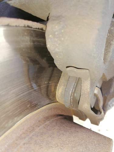

Ich habe vorne VAICO Scheiben mit Febi Bilstein Beläge. Und hinten TRW Scheiben mit Febi Bilstein, hab die gewechselt bei ca. 80000km. Hab Jetzt 154000km. Und die Scheiben haben sicher noch 4mm bis zur Grenze, und die Beläge haben vorne auch noch genug Stärke. Material kosten für beide Achsen 300€
Selbst getauscht. Und ich würde es jederzeit wieder machen.
Die Scheiben haben doch 4mm bis zur Grenze? Du meinst die Belagstärke vermutlich!
Beidseitig, pro seite 2mm bis zur Einkerbung.
@blacky1412 schrieb am 13. Juni 2020 um 19:45:55 Uhr:
also vielleicht bin ich schwer von Begriff. Meine Scheibe hat ein Maß von 24mm neu. Die Verschleißgrenze bei der man noch neue Beläge montieren kann ist 20,4 mm. Das sind 1,8 mm bis zur Verschleißgrenze pro Seite wie können da deine Scheiben noch 2mm bis zum Verschleiß oder was für einer Einkerbung auch immer haben.
aber ist ja auch egal hauptsache die Bremse funktioniert und das ist doch das Wichtigste
Hier die Einkerbung was ich gemeint habe.
Hallo. Wie du auf Bild 1 siehst geht der Belag nicht bzw. nie bis an den Rand oder gar darüber. Also dann diese Kerben, im Neuzustand ist da eine Fläche angefräst, als Verschleissgrenze zu sehen ist daher kaum möglich.
Steh auf der Leitung, ist schon spät. Was meinst du damit? Der erste Satz ist klar.
