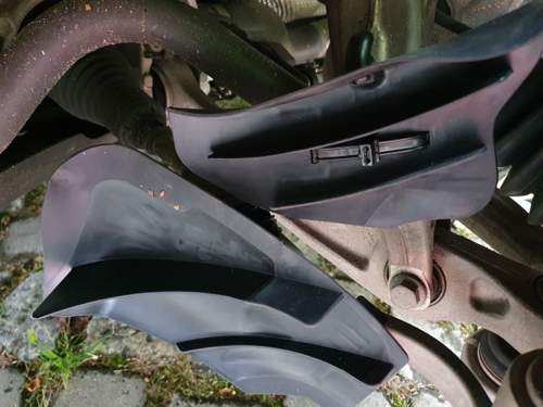

Ich hatte bei meinem Q8 die Luftleitbleche (aus Plastik) vom Cayenne montiert. Das hat echt was gebracht. Die passen beim Touareg bestimmt genau so.
Gibt es für die Bleche eine Teilenummer?
9Y0615447C - Air guide 9Y0615447C
9Y0615447B - 9Y0615447B
9Y0615448C - Air guide 9Y0615448C
9Y0615448B - 9Y0615448B
Das sind also vier Teile, die mit fetten Kabelbindern am Fahrwerk fixiert werden. Es gibt die Dinger inzwischen deutlich günstiger als damals. Ob die für dein Auto passen, musst du prüfen.
Porscheteile
Was sagt denn der TÜV zu solchen Maßnahmen. Das ist ja eine Bauliche Veränderung, die an dem Touareg ja nicht geprüft wurde. Da die Teile ja von einem anderen Serienfahrzeug kommen.
Das Fahrwerk ist doch weitgehend gleich. Die Autos werden alle im Werk Bratislava gebaut. Daher ist es ziemlich unwahrscheinlich, dass der TÜV es merkt und dann auch noch beanstandet. Also der TÜV sagt nichts dazu.
