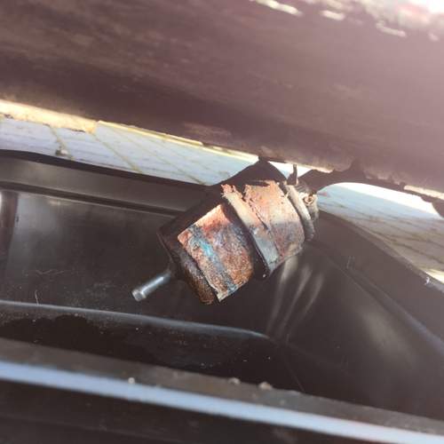

Ich baue jetzt den Tropfenden Benzin Filter aus, weil der die ganze Stellfläche versaut .
Hoffentlich wird das kein Gedöns.
Und in die Schläuche stecke ich Schrauben rein, damit alles Dicht ist .
Morgen dann ganz schnell einen neuen Filter besorgen .

Ich habe den Benzin-Filter nun ausgebaut .
Mit kleinem Aufwand war er doch schnell entfesselt..
Morgen gleich gucken , wo es so ne Filter Blechdose gibt .
Bis dann und noch allen einen schönen Abend
MfG

Ich werde Filter Einbauen und Starten .
Wenn nichts gehen sollte bleibt ja nur noch AGR oder Sensor Kurbel oder Nockenwelle?
Zahnriemen muss eh auch Mal gewechselt werden .
Der Motor ist ja ein Freiläufer.
Man was für eine OP das vielleicht noch werden könnte.
Der Benzin Filter ist fertig .
Und wie Mal jemals geschrieben hat , Luft in der Leitung ist eben auch nicht förderlich für besonders ruhigen Motorlauf oder zufriedenstellende Start Vorgänge.
Mal sehen .
