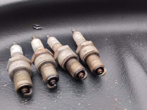

Ich schraube Mal die ??? raus und schicke ein Bild .
MfG
Es sind BERU . Gibt's die überhaupt noch?
3 sind feucht und 1 ist braun und Trocken.
Was sagt uns das jetzt , kann .an daraus etwas erkennen und bringen Neue was oder sieht bei den Neuen das Kerzen Bild dann genau so aus .

Du kannst eine ausgeschraubte Kerze in die einzelnen Stecker stecken und das Kerzengewinde an Masse halten. Aber mit einer gut isolierten Zange bitte. Eine zweite Person startet kurz. Dann sollten Funken zu sehen sein.
Aber gut sehen die Kerzen nicht aus. Als wenn der Abstand der Elektroden viel zu gross wäre. Dann würden neue nicht schaden. Abstand sollte 0,8 mm sein. Die Marke der Kerzen ist egal, der Wärmewert sollte stimmen.
Dann zündelt er wohl nicht richtig.
Du kannst die Kerzen prüfen indem du die Kerze am Block hältst. Zieh dir aber Gummihandschuhe an, bevor du einen durch die Flossen kriegst 😉
