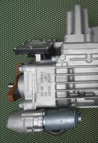

Wo ist die Haldexpumpe verbaut?
Merke immer mehr wie die Räder vorne kratzen und eine Art knattern hinter dem Lenkrad hörbar ist.
An der Kupplung...
Okay. Würde also Sinn ergeben, wenn Geräusche aus dem Vorderwagen kommen.
Ich werde mal einen Termin bei VW machen
Die Haldexpumpe sitzt hinten an der Hinterachse
Hier siehst du die Pumpe und Steuergerät.
Die Haldex ist an der Hinterachse.

Habe ein Priblem und brauche bitte eure Hilfe.
Ich habe einen Passat vari 2.0tdi 240ps bj 9/15
Hat jetzt 180tkm gelaufen.
Meine HA schaltet nicht mehr zu. Im Schnee nicht voran gekommen. Video gemacht und festgestellt, dass nur die Vorderräder drehen. Es gab aber auch ein Geräusch wie ein pfeifen, was von der HA kam.
Beim Auslesen kam mechanischer Fehler Haldex.
Verdacht dass Pumpe defekt ist, also Pumpe gewechselt. So wie bei allen anderen Haldexbesitzern kam sehr dunkles und verdrecktes Öl raus. Die Pumpe war auch mit Schlamm zu gesetzt. Also einmal alles gereinigt. Neue Pumpe eingebaut, Öl drauf und Probe.
Auf der Bühne erster Test im Standgas. Alle 4 Räder haben sich gedreht. Auf der Fahrt nach Hause nochmal bei Schnee getestet. Anfangs alles in Ordnung. HA schiebt mit. Die Freude war nach 2min vorbei,weil ich umgedreht habe. Danach wieder nur frontkratzer. Zu Hause ausgelesen und wieder mechan. Fehler haldex.
Weil die alte Pumpe so verdreckt war, dachte ich dass die neue es auch ist. Ausgebaut und es ist alles sauber. In dem Zug noch einmal Ölwechsel gemacht. Und nach 1 Woche , als ich die Pumpe gewechselt hatte, war das Öl wieder dunkel mit schleim und Glitzer drin....denke das sind metallabriebe......oder?
Hat jemand eine Idee was ich machen kann oder hat jemand das selbe Problem gehabt?
Fragt nicht bitte nicht mach welchem update ich im Passat habe. Habe dazu viel in anderen Foren gelesen wie dort diskutiert wurde. Aber es hat ja vorher auch funktioniert.
Also gewechselt:
Pumpe Haldex
Mehrfach ölwechsel
Sieb bei Pumpe ist frei.
Mechanischer Fehler besteht weiterhin.
Vielen Dank für eure Unterstützung
Ich habe die neue Pumpe nicht angelernt. Nur den fehlerspeicher gelöscht. Muss ich die Pumpe überhaupt anlehnen und wenn ja wie gehe ich da vor?
