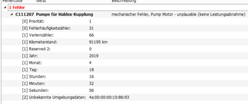

Hallo, ich glaube seit einigen Monaten meine Haldex Kupplung bzw. die Ölpumpe im Stand beim Gas geben bzw. teilweise unter der Fahrt laut surren zu hören.
Im Fehlerspeicher ist folgendes hinterlegt:
C111207 Pumpe für Haldex-Kupplung
Beschreibung: mechanischer Fehler, Pump Motor - unplausible (keine Leistungsabnahme)
Screenshot ist auch noch mal angehängt..
Kennt jemand dieses Problem? Ich habe hier von zugesetztem Ölsieb gelesen. Hilft da möglicherweise eine Reinigung des Siebs, oder muss doch die Pumpe neu?

Wenn du ein bisschen geschickt bist, dann kannst du die Pumpe selbst ausbauen und das Sieb reinigen. Solltest du noch Garantie oder Gewährleistung haben, dann eher ab zum Freundlichen! Wann hast du das letzte mal das Haldex Öl gewechselt?

Öl gewechselt bei ca. 90.000 km, ungefähr einen Monat bevor der Fehlerspeichereintrag gekommen ist..
Das Sieb wurde dabei ziemlich sicher nicht gereinigt, man hat nur mit Druckluft das alte Öl "ausgepustet"
Klingt nicht nach viel Aufwand die Pumpe auszubauen, wäre vermutlich einen Versuch Wert, da eine neue Pumpe um die 400€ kosten soll
ist nicht viel Aufwand! Stecker ab und ich glaube 2 Schrauben und dann kannst du sie rausziehen. Ich weiss aber nicht, ob dann Öl rausrinnt und wieviel!
Ich würde aber trotzdem ab zu VW, da du eventuell Kulanz anfragen könntest, sofern du regelmäßig gewartet hast (wenn Garantie bereits aus ist)!
