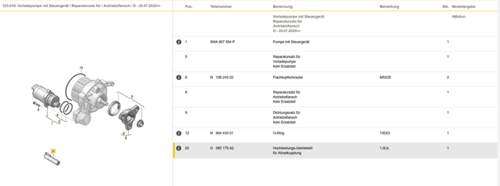

ich habe gestern an meinem Passat B8 Alltrack 01/21 einen Ölservice an der Haldexeinheit durchgeführt.
Zusätzlich habe ich die Vorladepumpe ausgebaut und das Sieb gereinigt.
Ich dachte ursprünglich, dass der Passat die Gen. 5 verbaut hat und dementsprechend den Dichtungssatz (schwarze O-Ringe) für die Gen. 5 Pumpe bestellt.
Der Passat hat allerdings die Gen. 6 verbaut und dessen Pumpe hat grüne O-Ringe 😕.
Ohne genauere Prüfung habe ich gestern die vor dem Einbau der Pumpe die schwarzen O-Ringe montiert. Der Fehler ist mir erst gestern abend im Bett gekommen 🙁.
Nun meine Fragen:
  1. Unterscheiden sich die Dichtungsringe der Vorladepumpe zwischen Gen. 5 und Gen. 6? Die schwarzen O-Ringe haben gut auf die Pumpe gepasst und der Einbau der Pumpe ging ohne Probleme. Es gab Widerstand beim Einschieben der Pumpe ins Gehäuse, was ich als normal empfinde. Leider habe ich die grünen O-Ringe schon entsorgt und kann diese nicht mehr ausmessen.
  2. Kann mir jemand eine Teilenummer oder Bestellnummer für den Reparatursatz für Vorladepumpe geben? Ich habe unten ein Bild der Haldexeinheit und für die Position 5 (Reparatursatz) finde ich im Web nirgends einen Anbieter. Muss man das direkt bei VAG anfragen?

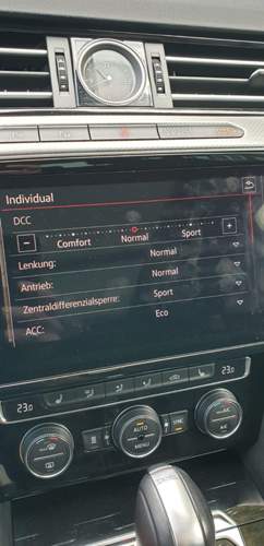

Seit dem Kauf meines Passat 2.0TSI4M (etwas größerer getarnter Golf 7R Variant mit Klappenauspuff ab Werk) war ich mit der Funktion des Allradantriebes öfters mal unzufrieden. Beim Schnellen Abbiegen oder Einfädeln an einer Kreuzung ist öfters mal ein Vorderrad durchgedreht bevor der Allradantrieb dann zur Geltung kam.
Im Motor-Talk Forum bin ich dann 2018 auf den Beitrag der Haldex Optimierung von Thomas (Passat-B8BiTDI) gestoßen und habe die Anpassungen dann auch zeitnah umgesetzt. Mit den Anpassungen (Codierung 0601 und den APK Änderungen) fuhr sich mein Passat schon deutlich besser, die Hinterachse arbeitete nun deutlich mehr mit.
Durch einen glücklichen Zufall habe ich 2020 Jille kennen gelernt und ich habe ihm dabei geholfen den FPA-Datensatz weiter zu entschlüsseln.
Mein Antrieb dabei war die Einstellung für den Allradantrieb zu finden und zu aktivieren.
Ich wollte den Allradantrieb (die Haldex) auch so steuern können, wie es die Audi Sportmodelle (TTS, TTRS, RS3 & S3 FL) ab Werk können.
Ende 2020 hatten wir den FPA-Datensatz so weit entschlüsselt, dass wir alle Einstellungen mit allen Optionen kannten.
Mit dem Wissen hatte ich dann meinen eigenen FPA-Datensatz so bearbeitet, dass ich die Einstellung für den Allradantrieb mit den Optionen Normal/Auto, Eco und Sport zur Auswahl hatte.
Damit war es aber nicht getan, ich musste die Codierung im ABS-Steuergerät anpassen, damit die vom Gateway gesendete FPA-Einstellung auch umgesetzt und an das Haldex Steuergerät weitergeleitet wurde.

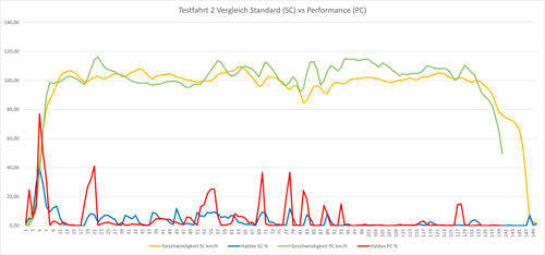

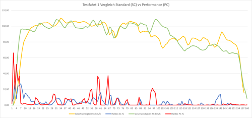

Hier nun meine Erfahrungen zum Haldex/BorgWarner Performance Controller Gen 5.
Da es keine Daten zu dem Performance Controller gab, hatte ich mir vorgenommen das ich den Standard Controller mit dem Performance Controller vergleiche.
Eigentlich wollte ich folgende Messwerte aufzeichnen, Gaspedal Stellung, Bremspedal Stellung, Lenkwinkel, Geschwindigkeit und Haldex Sperrgrad.
Leider musste ich feststellen das der Haldex Sperrgrad nur im Haldex Steuergerät als Messwertblock zur Verfügung steht, dort dann aber die anderen von mir geplanten Daten nicht zur Verfügung stehen. Aus diesem Grund musste ich mein Plan ändern und habe dann nur die Werte der Geschwindigkeit der einzelnen Räder und den Haldex Sperrgrad aufgezeichnet. Leider ist die Abtastrate des Haldex Steuergerätes nicht die beste, was gerade beim Loggen des Schnellen abbiegen zum Vorschein kommt.
Vor dem Tausch des Haldex Controllers habe ich 3 Testfahrten mit dem Standard Controller (Codierung 0601 und den APK Anpassungen) gemacht, welche ich per VCDS geloggt habe.
Die gleichen Testfahrten habe ich nach dem Tausch dann mit dem Performance Controller (Codierung diesmal 0301 - Standard Passat) noch einmal wiederholt und wieder per VCDS geloggt.
Die Ergebnisse der Testfahrten habe ich angefügt, die Abkürzungen SC steht für Standard Controller und PC für Performance Controller.
Zusätzlich habe ich dann noch das schnelle Abbiegen an einer Kreuzung und auch Vollgas aus dem Stand beim Performance Controller geloggt.
Zum Schluss nun noch meine Erfahrung/Meinung zu dem Performance Controller.
Mit dem Performance Controller fährt sich mein Passat nun wie ein Audi mit Torsen Differential, von einem Hang-On Allradantrieb ist nicht mehr zu spüren.
Da ich regelmäßig Firmen Audis mit Torsen Differential fahre, kann ich das sehr gut einschätzen/vergleichen.
In den Kurven ist das Fahrverhalten jetzt 100% neutral bzw. wenn man in der Kurve Gas gibt, sogar leicht übersteuernd, so dass ich ungewohnterweise schon 1-2 die Lenkung korrigieren musste.
So wie sich mein Passat nun fährt, so hätte er ab Werk kommen müssen.
Der Performance Controller ist nach der ProBoost Kur die beste Investition gewesen, was das Fahrverhalten betrifft.

Testfahrt 1
Testfahrt 2
+3
Krasse Wissenschaft. Herzlichen Dank fürs Teilen.
Ich habe meinen Passat noch nie derart in den Grenzbereich getrieben, sodass ich folgern würde, mein Allrad ab Werk wäre unzureichend. Ich bin ziemlich begeistert.
