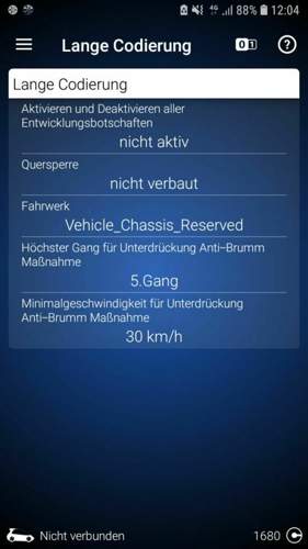

Also nun zum Thema, oftmals wird von Schlupf mit Lenkeinschlag berichtet, dies ist einerseits Technisch erforderlich, aber ist teilweise deutlich zu sanft ausgelegt, so daß der Allrad eher als soft Anfahrhilfe Wahrgenommen wird.
Ich hatte keine Spürbaren Probleme mit dem Allrad, wollte aber etwas mehr Power auf der Hinterachse.
Also habe ich seit gut einen Jahr eine Codierung und Anpassung vorgenommen, die mich persönlich überzeugt hat.
Als erstes hatte ich mir von allen Modellen die Codierungen angesehen, dabei in erster Linie die Sportlichen/Leistungsstarken Modelle begutachtet.
Besonderes Augenmerk hatte ich auf den RS3, zum einen weil Audi mit echten Quattro wirbt, aber überwiegend, weil er der Leistungsstärkste Wagen mit Haldex 5 ist.
Hinzu kommt, daß er vorne breitere Reifen hat als hinten und somit der Allrad mehr Kraft nach hinten leiten muss um ein gutes Fahrverhalten zu bekommen.
Nun die Technisch knappe Umsetzung.
Die codierung von 0001, 0101, 0201, oder 0301 auf 0601 ändern.
Gleichzeitig in den Anpassungskanälen die Akustikmaßnahme auf Erhöhe Traktion ändern.
Zusätzlich alle Kanäle wie Anti Schlagschrauber oder Anti Brumm auf Keine Maßnahme ändern.
Busruhe abwarten und Spaß am Fahren haben.
Will man das Ganze noch Perfektionieren, geht man ins ABS und stellt in den Anpassungskanälen die erweiterte Differenzialsperre auf Stark.
Zusätzlich die codierung Prüfen.
Fahrzeuge bis 312mm Bremse vorne, sollten Byte 23, Bit 0 und 2 aktiv haben, oder ändern.
Fahrzeuge mit 340mm bremse vorne, sollten wie Golf R und RS3 die Codierung Byte 23, Bit 0, 1, 2 aktiv haben, oder ändern, dies bezieht sich auf die 240ps Diesel oder Stärker (egal ob Diesel oder Benzin).
Für die Anpassung im ABS muss der Login erfolgen, dieser sollte einer der Folgenden sein, 20103, 37201, 37202, 37203, oder 40168.
Am besten mal vor und nach dem codieren und Anpassen die Kanäle beobachten.
In eingelegter Fahrstufe sollte der Haldex Wert auf ohne Lenkeinschlag deutlich über 10% betragen, vorher 3-5%.
Beim Einlenken wird die Haldex deutlich weniger und später geöffnet.
Sobald man losfährt, wird diese schneller und stärker Angesprochen, als es vorher der Fall war.

@Passat-B8BiTDI:
Im STG 22 wurden in den Anpassungskanälen bei Anti-Schlagschrauber und Anti-Brumm alle Werte auf "Keine Massnahme" gesetzt.
Es gibt in der langen Codierung noch 2 Einträge bzgl. Höchster Gang und Minimalgeschw. für die Unterdrückung der Anti-Brumm Massnahme (siehe Screenshot).
Was soll man hier einstellen bzw. sind diese Punkte obsolet, weil man alles bereits auf Keine Massnahme gesetzt hat?
