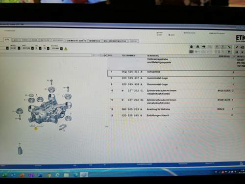

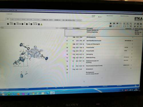

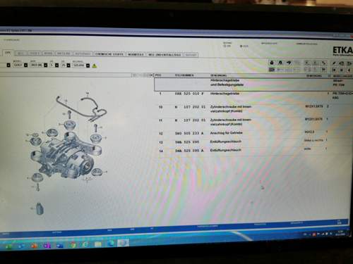

Zu neu, das ist ja ein Modelljahr 2021.
Dein Allrad-Steuergerät wird in Golf 8 usw verbaut, und ist dort unter Adresse 32 statt 22 aufgelistet "Differential Locks".
Ich würde dir raten mal die englische Version 20.11 von VCDS parallel zu installieren....ich hab da schon eine nicht so gute Vermutung....

Was für eine Vermutung?
Mit Differential locks hätte ich jetzt maximal die R Modelle mit neuen System vermutet.
Wenn man mal von 5wa zu 5q0 die Änderung weg lässt, ist der Rest der Teilenummer identisch und es sollte sich weiterhin um ein klassisches gen5 Haldex System handeln.
Ich gucke dazu aber gleich mal etwas nach.

Ob klassisch oder nicht, bei MQBevo wird das gleiche Steuergerät neuerdings unter Adresse 32 gehandelt statt 22.
Im Anhang eine Admap des Steuergerät aus einem brandneuen Octavia 4 RS, erstellt mit englischer Beta 20.9
Hier ist als Wert ein "Unknown" eingetragen. Das bedeutet, dass es in den ASAM Daten keine Entsprechung gibt für diesen Kanal-Wert. Ändert man diesen Wert, ohne vorher ein Hex-Dump des STG über VCDS oder VCP zu erstellen, kommt man ohne Abgleich nicht mehr auf den Original-Wert zurück.
Lehrgeld haben diesbezüglich schon viele bei der Leuchtenkonfiguration MQB-A0 bezahlt, da hier ebenfalls "Unknown" gesichtet wurde.
Die deutsche VCDS-Version zeigt vermutlich nach Best Effort "irgendwas" als IST-Wert an, aber das Phänomen des Zurücksetzens ist schon verdächtig...muss aber nichts damit zu tun haben.

Der Rest ist immer identisch wenn du dir ja anguckst wie VW Teilenummern aufgebaut werden

Ja, oftmals bekommt aber eine Teilenummer die Golf5 zugeordnet war eine Golf6 Teilenummer, auch wenn man es weiterhin für den Golf5 kaufen würde.
Hatte vorhin mal im Katalog geguckt, die reine Hardware des Differential ist weiterhin eine 0CQ, außer das neue Sport Differenzial für die R Modelle. Lediglich Pumpe und Kupplungeinheit haben eine 5wa Nummer bekommen. Interessant ist, daß laut aktueller Preisliste, die neue Pumpe fast 4x so Teuer angegeben ist, irgend wie nicht logisch, wobei laut Text, Pumpe mit Steuergerät, also nicht einzeln/getrennt wie bisher.
