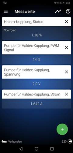

Themenstarteram 2. Februar 2019 um 13:33
Die codierung hat auch nichts mit dem dsg zu tun, also wenn dein dsg sowas macht, dann unabhängig von der xds und Haldex Codierung.
Einer der Trouble Codes ist folgender:
trouble code P072C00
Wenn ich danach google, habe ich diverse Seite gefunden wo steht, es sei normal wenn man die Fehlerauslest bei laufendem Motor und haben alle. Bin daher wieder bisschen beruhigt. Darf man links von fremden Seiten verlinken? Da steht es drin und berichten sehr viele.
@Passat-B8BiTDI schrieb am 2. Februar 2019 um 11:21:12 Uhr:
@Quer_siehste_mehr schrieb am 02. Feb. 2019 um 11:4:40 Uhr:
Bei eingelegter Fahrstufe auf Bremse, Handbremse gelöst komme ich im Haldex-Status auf Maximal 1.18% Sperre.
Software ist die 83.
Skoda Octavia 5e 2.0 Tdi RS DSG 4x4.
1,18% empfinde ich aber für die aktuelle Jahreszeit sehr wenig, hast du eventuell die Räder voll eingeschlagen?
Oder das liegt an der Codierung von der golf Plattform zum Passat, dieser hat ab Werk grade aus wenigstens 4% gehabt.
Habe kein Obd eleven, daher ist es schwer dir die Bedienung zu erklären.
Aber die 06 ist Byte 0
Die 01 ist Byte 1
Die Zahlen setzen sich wie folgt zusammen.
Die Bits + zusammenbrechen.
Rechte Zahl...
Bit 0 hat den Wert 1
Bit 1 hat den Wert 2
Bit 2 hat den Wert 4
Bit 3 hat den Wert 8
Bit 4 bis 7 das gleiche. Nur für die Linke Zahl.
Somit müsste für Byte 0, bit 1 und 2 aktiv sein um den wert 06 abzubilden.
Sorry, jetzt erst deine Antwort gesehen bzgl der 1.18%
Mir kommts auch wenig vor.
Nein, die Räder waren Kerzengerade.
Antibrumm und Antischlag auf keine Maßnahme.
Verspannung auf Hohe Traktion
XDS auf Stark
Und 0601 hab ich dann mithilfe eurer Anleitung auch hinbekommen.
Trotzdem nur 1.18 % - Getriebe auf "D", Handbremse raus, Fuß voll auf der Bremse. Geh ich von dee Bremse ohne Gas zu geben, bin ich bei etwa 10 +/- 2.

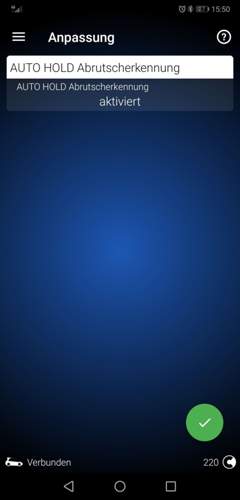

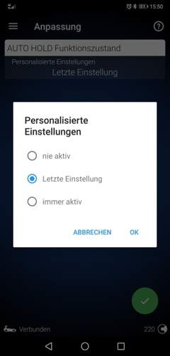

Themenstarteram 2. Februar 2019 um 14:12
Hast du auto hold aktiv?
Nach dem codieren muss die Bus Ruhe abgewartet werden, bevor es aktiv ist.
@Passat-B8BiTDI schrieb am 2. Februar 2019 um 15:12:33 Uhr:
Hab ich auto hold wenn ich ne normale, mechanische Handbremse mit Hebel hab?
Oder kann ich das nachsehen?
Wahrscheinlich im Bremsen Stg.
Ich gugg gleich mal.
Ich bin wie folgt vorgegangen:
Alles codiert bei Zündung ein.
Dann Zündung aus - ausgestiegen und zugesperrt.
2 Minuten später eingestiegen und losgefahren zum testen.
Haldex Status
Auto Hold
Auto Hold
