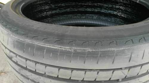

Mancher merkts auch am Reifenverschleiss, das etwas nicht stimmt.
Den Allrad nutzt man "richtig" wenn auch die Schultern der hinteren Reifen gut abgefahren sind. 😁

Reifenverschleiß vorne, oft/regelmäßiges blinken im Tacho vom ASR, spürbar durchdrehende Reifen vorne(bei Vollgas beschleunigung aus dem stand oder geringer Geschwindigkeit)
Kaum schnellere beschleunigung als mit Frontantrieb bei Nässe.
