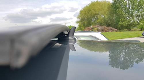

Ui ui ui mit geöffneten Panoramadach wird es ziemlich eng :
@tomas_k schrieb am 29. April 2019 um 14:28:39 Uhr:
Geht noch gerade so.

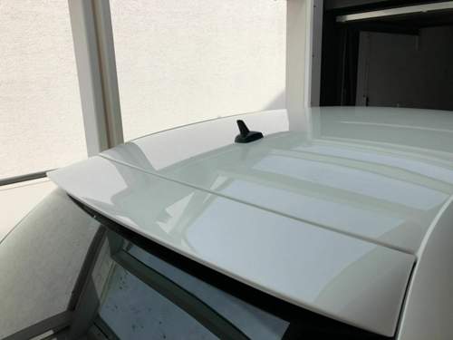

Hab sie heute eingebaut. Den Himmel da auszuknipsen war wirklich ne scheiß Arbeit!
Dauerstrom könnte ich von der vorderen Leseleuchte holen ( bei Zündung 12V und ohne liegt dort immer noch 5,5 V an).
Radioempfang ist in etwa so wie vorher (die Zeit wird zeigen wie der Empfang letztendlich ist).
Hier das Ergebnis.

Melde mich mit der Info zurück das die Antenne mit extra Stromversorgung mit dem Serienradio nicht funktioniert.
Laut dem Hersteller Watermark funktioniert das Teil nur mit Radios ohne Phantomspeisung!
Bekomme jetzt die ohne externe Stromversorgung und werde nochmal testen.
Danke für das Feedback!
Dann werde ich noch ein paar Tage warten ...
So die Antenne mit Phantomspeisung ist verbaut und ich werde wieder zur Standard Antenne wechseln, denn der Empfang ist bei Überlandfahrten einfach zu schwach.
Klare Feststellung: Es gibt keine gute Haifischflosse für den Radioempfang!
