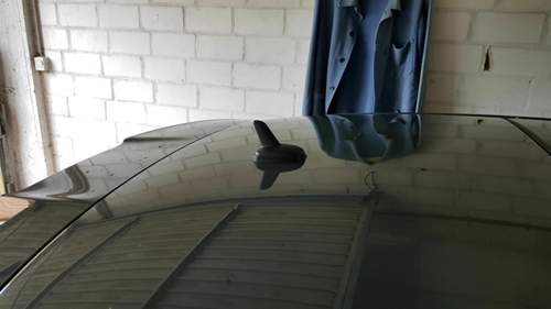

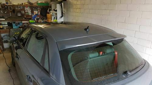

Du kannst ja vielleicht auch ein Foto posten.
Von was genau ?
@tomas_k schrieb am 27. April 2019 um 20:38:50 Uhr:
Von was genau ?
Na von deinem A1 mit Flosse!
Ok, dachte ich hätte die bereits angefügt aber dann hol ich das schnell nach:
20190427-160544
20190427-160612
Na das sieht doch mal gleich viel besser aus und vor allem wie OEM !
Ich hab die mit Verstärker gestern bestellt.
