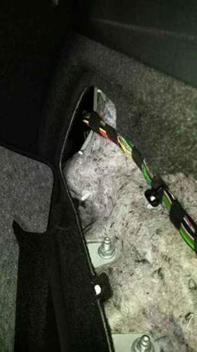

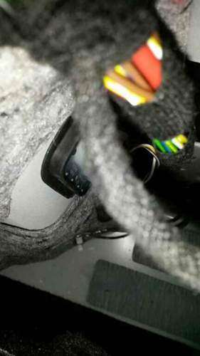

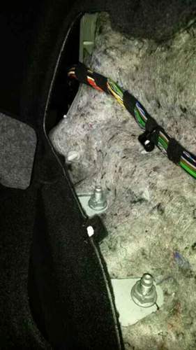

@dkolb: Nun bin ich aber auch gespannt...
@Apfelkuchen_alt schrieb am 23. Mai 2015 um 23:48:53 Uhr:
Habe mal Bilder mit dem Telefon gemacht und hoffe, daß man was erkennt.
Fach links, unten
Fach rechts
Fach rechts
+2
@dkolb: Hatte es übler erwartet...Vermisse den dicken Faserblock im Hohlraum zwischen Kotflügeln und Radkasten...haste den drin?
Wäre ja sonst wirklich fast ne Blechtrommel...🙁
