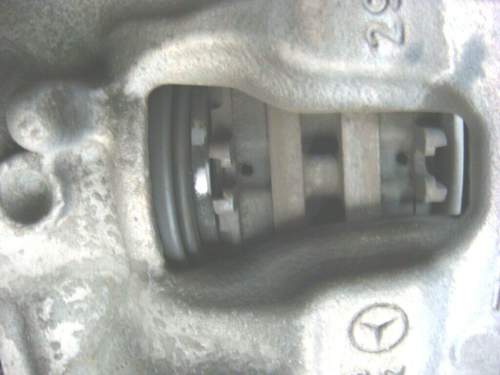

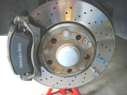

Im Rahmen meiner Nachforschung bezüglich der Fundstücke (Schraube und Verschlußscheibe), habe ich beide Vorderräder abmontiert und mal zusätzlich einen Blick auf die Belagsstärke der Bremsklötze geworfen (siehe Bilder).
Das Fahrzeug hat nun 23.000 km gelaufen (80% Stadtverkehr, 10% Landstraße, 10% BAB)

Wenn man die noch vorhandene Belagsstärke bewertet, dann wäre ein Austausch der Bremsklötze zwischen ca. 45.000 - 50.000 km zu erwarten.

Kann ich bestätigen: B180, 8/12, Schalter, SpPaket, nach 53 Tkm Insp und HU, Beläge an der VA angemeckert und daher erneuert. Dicke der Bremsscheibe "gerade noch für einen Belag gut".
Da das Fahrzeug ein MB-Werkswagen war, der nach 15 Monaten und 20 Tkm übernommen wurde, nehme ich aber an, dass die Vornutzer die Bremsen etwas härter rangenommen haben als ich (in dem Bewusstsein, es auch bezahlen zu müssen!). Da das Bremsmoment des Motors gegen Null geht, ist aber grundsätzlich ein höherer Bremsenverschleiß einzukalkulieren.
