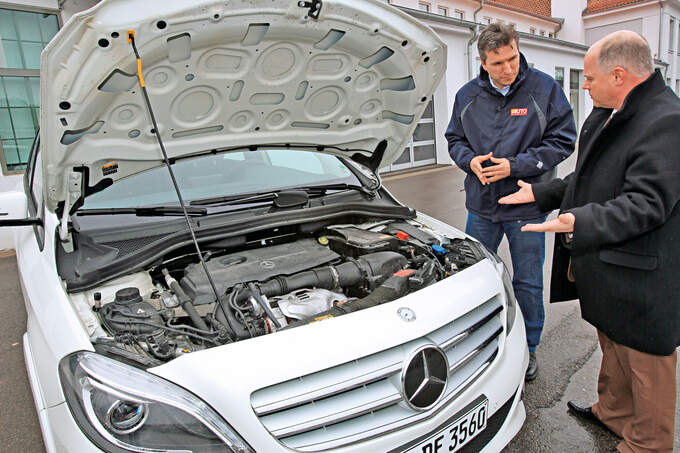

Mal was Anderes: Mir war bereits aufgefallen, dass der B200 vorne deutlich lauter als der VW ist. In einem Testbericht aus 02/2013 ist mir aufgefallen, dass die Dämmmatte an der Motorhaube fehlt.
Link aufs Foto
Fragen:
  1. Ist das noch immer so? (habe beim Vorführer nicht unter die Haube geguckt)
  2. Kann man evtl. aus einem Diesel 'ne Matte nachrüsten?

@o2bo schrieb am 20. April 2015 um 19:12:50 Uhr:
Fragen:
beim GLA (X156) haben die Benziner auch keine Dämmmatte innen an der Motorhaube. Ich habe sie nachgerüstet (einfach mit Klipsen festmachen; Materialkosten bei MB Matte+Klipse ca. 100 €). Ob das nun tatsächlich leiser ist......nicht wirklich feststellbar.
@EESSI schrieb am 21. April 2015 um 08:30:09 Uhr:
ME dämmt die Matte nur das Außengeräusch, aber nicht oder kaum innen.
Seh ich auch so - außerdem lädt so ein Teil die "possierlichen Nager" zum Übernachten ein - ich bin froh, dass die Haube beim Benziner "clean" ist.

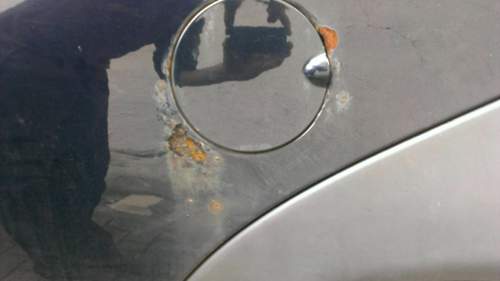

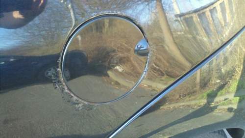

Bei einem bekannten Automobilhersteller wurde zur Geräuschdämmung in den hinteren Seitenteilen Schaumstoff (in verschweißten Kunststoffbeuteln) eingesteckt/-geschoben, wobei dieses optisch, nach kurzen Betriebsjahren des Fahrzeugs, im Strassenverkehr deutlich für die Allgemeinheit erkennbar war.
Da die Seitenteile der Karosse innen nicht ausreichend versiegelt waren, erfolgte durch Kondenswasseransammlung rund um die Blechkanten im Bereich Tankrohröffnung, eine Durchrostung von innen.
P.S.
Ich habe einen Neuwagen vom gleichen Typ diesbezüglich mal komplett ausgeräumt, und alle Hohlräume bis ins Dach hinein, mit Hohlraumversiegelung besprühen lassen.

Beschluss: Matte wird nicht nachgerüstet.
Danke.
