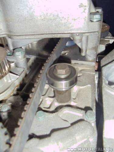

Es geht um den Golf 4 1,4 16V Bj. 2002, von meiner Frau es hört sich an ob irgend was Schleift am Zahnriemen
Habe den Verdacht das eine Spannrolle defekt ist.
Der Zahnriemen hat auch in der Mitte so eine Art druck Punkte.
Bei 80tkm wurde der Zahnriemen erneuert er hat jetzt 108tkm drauf

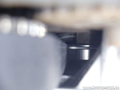

Wenn man weiter mit der Lampe reinguckt sieht es so aus ob unten drin was rundes liegt,
könnte die Führung vom Zahnriemen sein was auf der Spannrolle drauf gehört das die ab gegangen ist.
Hier ein Foto davon

Sieht aus wie ne Umlenkrolle, aber das Bild is mies. Zahnriemenabdeckung komplett runter und Teil für Teil prüfen. Anders wirste es nicht rausbekommen! Würde da auch keine Zeit verlieren. Wenn Du schon den Verdacht hast, wieso machst das nicht gleich?

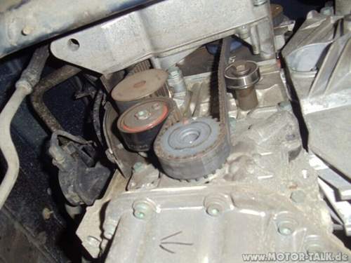

Habe mal ein Besseres Bild mit der Cam gemacht
Meine Frau ist so noch 50km Autobahn gefahren, nur das Problem ist sie braucht den Wagen.
Jetzt nimmt sie erstmal meinen Passat
Spannrolle
Ja, sieht tatsächlich aus, als würde da was liegen. Nochmal: Abdeckungen runter und nachsehen. Ich würde so keinen Meter mehr fahren, bis ich wüßte was los ist.

Krippenriemen ist noch der alte habe ich grade gesehen, weil da wurde mit einem Weißen Stift ein Pfeil drauf gemacht.

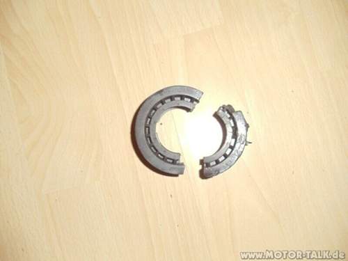

Hier das Ergebnis
Dsc03805
Dsc03806
Dsc03808

Auf der Umlenkrolle die Defekt ist steht Bj. 02 drauf, denke mal das die anderen Rollen auch
noch die Alten sind.

Bei Bosch und Conti kannst Du nix falsch machen. So wie die alte aussah, war die noch original. Also entweder haben die nen alten Originalsatz eingebaut, oder die haben garnichts gewechselt. Ich glaub, die Rollen mit den Kunststofflagern gibts garnich mehr. War der letzte Rotz wie Du jetz selbst siehst.

Eben das ist wohl sehr fraglich, wenn Dir eine Spannrolle mit Jahreskennung 2002 nur 28.000 km nach dem angeblichen ZR-Wechsel beinahe um die Ohren fliegt. Der Werkstatt würde ich gewaltig was föhnen.  😠
