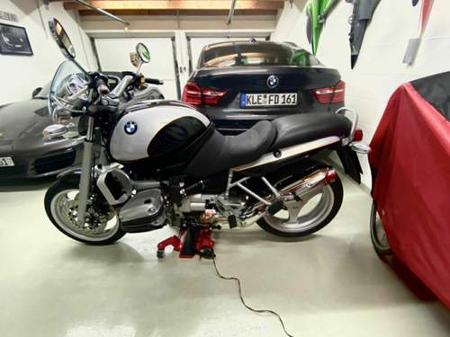

Wie schwer ging die min-Lehre da rein.
ich glaub du dokterst zu viel dran rum.
lies erst mal aus und fahr mal ne Runde.
hast du ja nach Blinkveränderung noch nicht.
also erst mal ruhig Blut.
mit etwas Druck..und hinundher drehen...
warum ist Wartung machen und Bremsleitungen tauschen, rumdoktern?
Aber lass uns warten bis ich gefahren bin, evtl. ist ja schon gut :-) Nur, da möchte ich das alle stimmt ( Abstand Sensor zb. )
Weil du an Sachen gehst wo du vielleicht besser erst mal die Finger von lässt wenn man nicht weiß ob die Lehre zu eng oder passend durchgeht. Das muss man kennen wie das sein muss.
Daher warte da erst mal, das kann durchaus im Rahmen sein.
Und ausgelesen hast ja auch noch nicht. Der FS sagt dir doch was sie hat.
kannst du dir Vorstellen, dass nicht nur ich daran „rumfummel“ und es jemanden gibt... der genau weiß wie man mit einer Fühlerlehre umgeht ;-)
definitiv ist das Spaltmaß zu press..es sollte saugend durchgehen und nicht mit Druck und geschiebe..eine 0.07er Paßscheibe muss dazwischen... dann ist man noch lange nicht am max. Maß.
Aber du hast Recht, wenn jetzt nicht Gut, werden wir natürlich auslesen lassen ..
Also... glaubt bitte nicht, dass ich allein an meine Bremsen gehe...;-)
Die nächste Arbeit liegt schon wieder da... da darf ich natürlich auch helfen :-)
