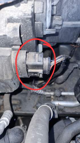

Für die Abblendlichter braucht man laut Osram ja den Canbus gegen Fehler LEDSC02-1. Aber der passt hinten uns vorne nicht.
Optisch würde ich sagen dass LEDSC01 passen müsste.hab aber nur online geschaut
Naja ich hab die LEDs nun erstmal ohne canbus-teil und habe keine Fehlermeldung.... Sharan ist aus 2019 mit h7 Halogen.
Ist das normal? Wie schnell kommt die Fehlermeldung normalerweise?

Normal sofort. Die Lampenüberwachung misst die Last der Glühlampen. Ist diese zu gering, meldet sie: "Glühlampe defekt". Kommt diese Meldung nicht, gibt es 3 mögliche Gründe:
1. Die Last ist ausreichend
2. Die Lampen werden nicht überwacht
3. Die Überwachung wurde "auscodiert".
Das läßt sich für Punkt 2 & 3 schnell überprüfen, einfach eine Glühlampe abstecken, und schon muß die Störung angezeigt werden.
Dann brauchst du den Adapter nicht!
Ok hat sich erledigt beim zweiten starten war der Fehler da. Allerdings passt der Canbus überhaupt nicht

Habt ihr diesen Canbus genommen? Laut OSram ist das der Richtige. Aber wo soll der dran???
https://www.osram.de/.../
Auf beiden Seiten diesen Stecker lösen und den Adapter dazwischen klemmen.

Der Canbusadapter soll nur die Lampenüberwachung den Einsatz einer Glühlampe vorgaukeln. Ist also nur ein Lastwiederstand. Der wird nur zwischen Lampe und Originalstecker gestöpselt und wird sehr warm.
Glühlampenüberwachung ist laut TÜV in D gesetzlich nicht vorgeschrieben.
Die Betriebserlaubnis bezieht sich auf das Lampengehäuse, in die die Lampe eingebaut werden darf.
Danke schwarzer Bandit. Da war ich wohl zu blind.
Jetzt läuft alles, mega
