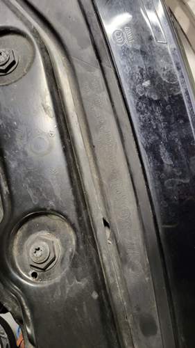

Bei OSRAM wird auf die Scheinwerfergenehmigung Nr E1 2853 verwiesen und die steht auch auf meinem Scheinwerfer im Sharan.
Komisch, wenn ich heute (10.12.22) in die OSRAM-Liste schaue, dann steht dort für den Sharan 7N die Kompatibilitätsnummer E1 2851. Es ist zwar nur die letzte Stelle anders... aber es ist eine andere Nummer als im Beitrag von schwarzeBandit!
Bei mir stehen da 4 Nummern drauf, da wäre es egal...
... entscheiden ist aber, was in der ABE steht. Und da steht schon seit dem ich die Eingebaut habe die 2851....
