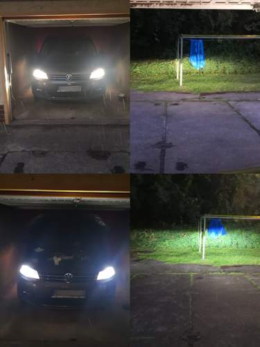

Sind die h7 led schon für Sharan bj 2016 zugelassen

Nein.
Stand gestern bei Osram: noch keine Zulassung
LMGTFU...nee, mach lieber selbst
Der Alhambra hat heute bis Baujahr 2013 eine Zulassung von Osram bekommen.
Zu den Lampen muss noch der Can Bus Adapter und ein H7 Adapterring erworben werden.
Bei OSRAM wird auf die Scheinwerfergenehmigung Nr E1 2853 verwiesen und die steht auch auf meinem Scheinwerfer im Sharan.
Ich denke, das wird in den nächsten Wochen noch auf den Sharan erweitert.
Der Preis für das ganze Set liegt aktuell bei ca. 175 Euro.
Ich habe eben mal bei Osram angefragt, wie es denn nun ist, da der Alhambra und der Sharan die gleich Zulassungsnummet haben.
Meine Frage wurde an das Produktmanagment weitergeleitet und ich bekomme demnächst eine Antwort.
Der Sharan ist nun endlich bei Osram in der Kompatibilitätsliste.
Ich kann jedem zum umrüsten raten.
Das Fernlicht ist auch zugelassen, benötigt aber zu dem Steuergerät des Abblendlichts noch ein extra Steuergerät.
Ich habe jetzt erstmal das Abblendlicht umgebaut.
Das ganze Dauer keine 20 Minuten und als Werkzeug braucht man nur einen Seitenschneider um die Kabelbinder einzukürzen.
Vorher waren bei mir die Osram Nightbreaker Laser mit 200% verbaut
Sehe ich da falsch oder ist der Nahbereich oben besser ausgeleuchtet?
Das könnte man tatsächlich denken.. Aber der ist gut beleuchtet.
Es liegt wahrscheinlich an meinem 6 Jahre alten Handy was mit der Beleuchtung nicht so klar kommt.
Hälst du die Empfehlung auch bei Nässe aufrecht? Da fand ich Halogen jetzt irgendwie immer angenehmer.
Das konnte ich bis jetzt noch nicht testen.
Aber die dunkle Jahreszeit kommt ja jetzt.
