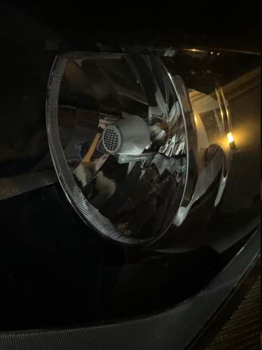

moin zusammen, habe gestern die LEd Lampen verbaut, allerrdings wie bei Osram und auch in einigen YT Videos die Adapter 64210DA05 (grau/weiss) genommen. Des scheint, als wäre der Linke, also Fahrerscheinwerfer nicht exakt waagerecht, sondern und ein paar Grad verdreht, was zu Folge hat, dass die Fahrerseite nicht so gut ausgestrahlt wird, wie recht. Im Bild kann man es erahnen, dass das Licht ca auf 1 Uhr steht und nicht 12 Uhr ;-) Ist das normal oder muss ich die 64210DA08 Adapter (grau/grau) verwenden?
Habe den SCheinwergfer auch mal gerade ausgebaut und geprüft, ob alles richtigt sitzt. Es gibt mit dem 05er Adapter nur eine mögliche Position wie Lampe und Fassung fixiert werden können...
Der Adapter sorgt für einen gedrehten Einbau, damit die Ausleuchtung auch passt. Lass einfach nach dem Einbau nochmal die Scheinwerfer justieren, dann sollte es wieder passen. War bei mir auch so
Ist normal. Für den Ali sind ja beide grau und die stehen beide schräg. War beim TÜV dann noch die Scheinwerfer einstellen, haben nichts daran bemängelt
