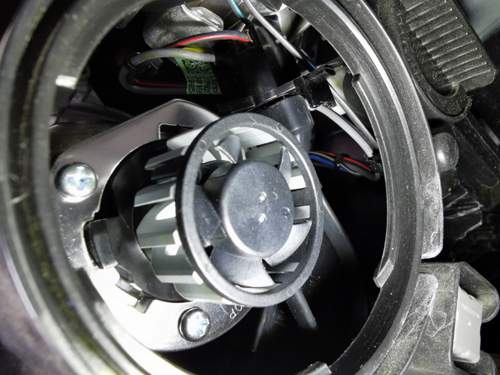

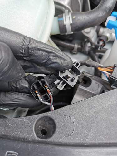

Hab sie heute im Ceed CD eingebaut, vielleicht helfen die Bilder jemandem. War fummelig aber hat ganz gut funktioniert, wie schon vorher beschrieben wurde. Den Drehring vom Stecker muss man abklipsen sonst geht es sich nicht aus denke ich. Clip kann amn von der unterseite mit einem kleinen Schraubendreher lösen. Ich hab die LEDs direkt mit montiertem Ring eingebaut.
Und Abkueko hat wohl recht, die Philips hat auch 3 einzelne leds am modul, also kann gut sein dass sie eh ident sind.
Original H7
Eingebaut
Stecker
@r0m4n schrieb am 19. März 2023 um 14:28:23 Uhr:
Ja. Gerade auf der Seite der Batterie war es ein ewiges Fummeln um den Stecker in diese kleine Nische im Scheinwerfer zu bekommen.
Weil jmd. anderes meinte die LED sei dann etwas wackelig: Dann ist der Ring an der LED nicht richtig festgedreht. Habe den Fehler auch zu Beginn gemacht.
Kann nur noch nichts dazu berichten. Seitdem ich sie drin habe bin ich noch nicht wirklich im dunklen gefahren.
