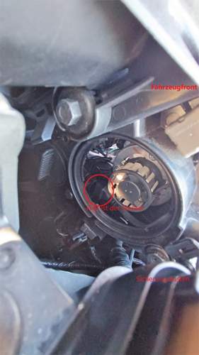

Wenn man die Osram LED einbaut ist es nicht nur mit fixieren und fertig.
Es gibt mehrere Rastpunkte beim eindrehen in den Sockel und das habe ich erst auch nicht so für voll genommen,jedoch kam mir das Lichtbild komisch vor bis ich erkannte das ich das korrekte Lichtbild erzeug indem ich die Lichtkante mit der LED einstelle,dadurch wird erst die Heldunkelgrenze richtig erzeugt u.es entsteht kein Streulicht.

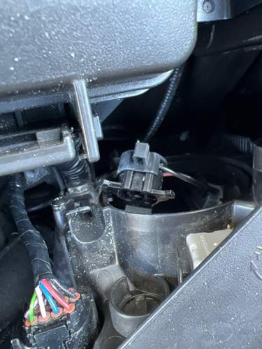

Kann mir jemand erklären wie ich nachdem die Philips LED Leuchte und der Stecker fürs Kabel verbunden sind das Kabel und den klobigen Stecker verstaue und die Abdeckung der Leuchte wieder drauf kriege?
Ich steh hier seit 30 Minuten und versuche alles unter einen Hut zu kriegen?
Der Einbau ist ja gar nicht das Problem. Aber das „Aufräumen“ am Ende…

Ich fahre ebenfalls einen CEED SW CD (Baujahr 2020).
Ich habe mich nun endlich auch an den Einbau der Ultinon H7 mit H-Adapter gemacht. Ich wollte zuerst die Scheinwerfer ausbauen, um mehr Platz zu haben, aber als ich gesehen habe, dass man anscheinend auch die Stoßstange abmontieren muss, hab ich's so versucht. Und es hat funktioniert....aber es war ein Kampf, zumindest auf der Fahrerseite.
Mein Vorgehen: LEd mit Adapter wie in der Anleitung vorbereiten und dann den Stecker anschließen, aber die Lampe noch nicht montieren. Und dann durch ewig langes hin und herbewegen des Steckerklotzes diesen (irgendwann) an der metallischen Lampenaufnahme vorbei schieben. Und so lahm das auch klingt; es geht wirklich ohne Gewalt. Sobald der Stecker an der Seite verstaut ist, lässt sich die LED auch problemlos einstecken und festdrehen. Fahrerseitig habe ich ca. 25 Minuten rumgefummelt. Auf der Beifahrerseite habe ich grade mal 2 Minuten gebraucht.
Also nochmal kurz zusammengefasst: Erst Lampe zusammenbauen; dann Stecker verbinden und verstauen; dann erst Lampe einsetzen.

Ganz einfach. Mach das obere Plastikding (das hellgraue Plastikteil, das auf das dunklere sitzt) ab (einfach bisschen fest daran wackeln und ziehen, dann geht es ab). Dann passt das ganze Gedöns auch einfacher rein. Das Teil brauchst du sowieso nicht, weil du den Adapter hast.
Ich habe das Ganze heute bei meinem Kia Ceed JD gewechselt. Es war die Hölle, bis ich herausgefunden habe, das man das obere originale Plastikdings abmachen kann. So kann man das Kabel leicht im Gehäuse verstecken.
