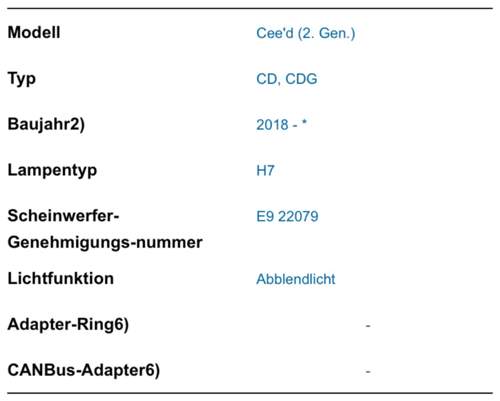

Gleiches Phänomen bei mir Ceed 2018 CD, mit Adapter Typ H sehr locker nach meinem Verständnis.
Kann das möglich sein, das ich den Adapter laut Foto aus der Kompatibilitätsliste von Phillips gar nichts benötige?
Die GenemingungsNR stimmt mit der auf dem Scheinwerfergehäuse überein.

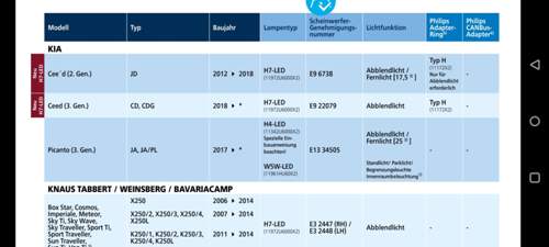

Es gibt eine aktualisierte Liste in der der CD mit Adapter H aufgeführt ist.
Die Liste stammt von 5.1.2023...
Liste philips ultinon
Vielen Dank für die Liste.
LEDS sind nun installiert & auf die Probefahrt heute Abend wird sich schon gefreut!
