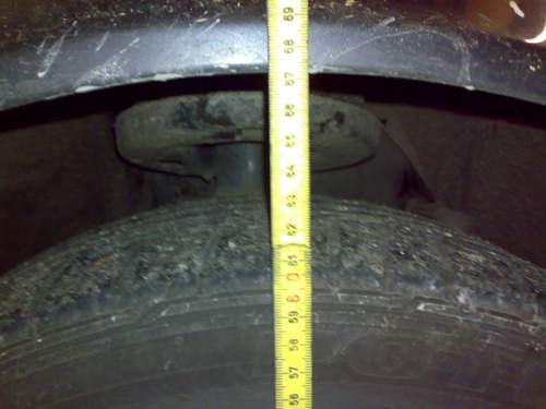

habe in meinen A6, C4 Avant mit 2,6 Motor die Federn von H&R 29997-1 verbaut, da er ein V6 ohne Sportfahrwerk ist. an der Vorderachse kommt das Auto nicht tiefer. Sieht fast aus wie Serie, ca 15mm nur tiefer.
Wer hat gleiches Problem?
H&R hat die Federn geprüft und alles ist ok.
Hatte dann die Federn 29997-2 verbaut als Tipp von H&R, dass gleiche.
H&R hat mir auch angeboten, die alten Feder mit ihrer Feder einzusenden, damit man die anpassen kann.
Was ist das für ein Blödsinn?
Entweder fertige ich Federn die die angegeben Tieferlegung erreichen, oder ich kann auch billigmist nehemn und hoffen das das Fahrverhalten und die Tieferlegung gut ist.
Aber so was bei H&R ??
Habe dazu schon bei anderen Audis was gefunden, jedoch nicht zum C4.
Nun sind Federn 29997-3 vorne drin. Sage und schreibe ca 45mm tiefer. H&R gibt jedoch nur 30mm an ???
Aber diese Federn sind für Autos mit Sportfahrwerk, das hat meiner gar nicht??
Bitte um eure Erfahrung.
Besten Dank ;-)
Übrigens, H&R sagt alles schön und wir haben hier keinen Fehler.

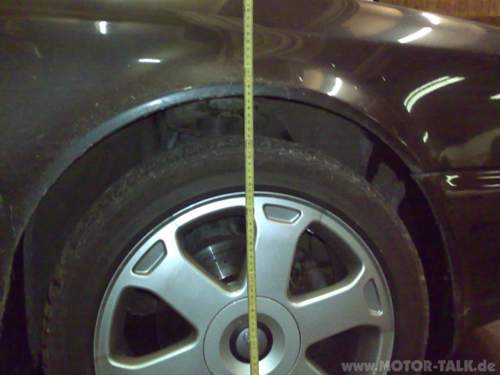

Zum erklären.
Habe Satz 29997-1 gekauft und VA und HA eingebaut.
Satz reklamiert, aberkannt-empfohlen Satz 29997-2 davon nur VA eingebaut, somit HA neu noch hier.
Satz wieder reklamiert, wieder aberkannt und nun 2 VA Federn aus gekauft 29997-3 vorn eingebaut.
Somit habe ich hier einen Satz 29997-1 oder -2 liegen, da HA Federn identisch sind und 2 VA Federn.
Im Anhang mal ein Bild von der VA mit Feder 29997-2. Auto ist "tiefergelegt"

Soooo...habe mienn dicken (2.6 ABC Atomatik) schon mit den H&R 40/40 Federn gekauft (laut fahrzeugschein: 29826), eingebaut sind die Federn seit 2001
Dieser ist zum Vergleich sichtbar tiefer, jedoch nicht auf dem Boden aufliegend...im anhang mal paar bilder!...werde Übrigens jetzt auch auf das KAW 55/35 tauschen, ist meiner Meinung PERFEKT für den C4!🙂
