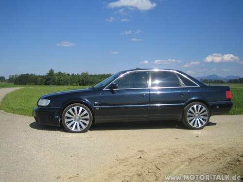

Habe mir gerade die Schmidt Phantom Fegeln in den Dimensionen 8.5x19 ET35.
So da ich ja den Quattro habe, der sowieso schon sehr hoch oben liegt, wollte ich Fragen ob es Sinn macht denn überhaupt Tieferzulegen.
Es sollte etwa wie auf dem Bild aussehen nache (das Bild ist von einem User hier im Forum, der auch 19er drauf hat. Er hat aber den S6 der standartmässig um 2cm Tiefergelegt ist).
Wie komm ich da am einfachsten dazu? Meiner hat 142000 Km runter und ich weiss nicht ob das intelligent ist, nur die Federn zu wechseln um ihn tiefer zu bringen?
Irgendwelche Tipps oder soll ich ihn einfach so mit den 19ern lassen wie er ist?

Du kannst das Original Audi Sportfahrwerk einbauen dann hast du die 2cm.
Ansonsten gibt es nur H&R 40/40 --> Meist Hänge Arsch
Eibach glaube ich hat noch 30/30

Ja hab auch schon vermutet, dass das Originale Audi Sportfahrwerk am Besten wäre... wo bekomm ich das für nen guten Preis? Eintragen muss ich das ja nicht oder?
Also entweder Original bei Audi, zu nem "kleinen" Kurs.
Oder sonst in der Bucht...

Ok... kennst du per Zufall die Teilenummer damit ich mal bei Audi anfragen kann, wie teuer das Fahrwerk ist?
Gruss
"Die" Teilenummer sind ziemlich genau vier. 2x Federn 2x Dämpfer jeweils vorn und hinten. Und davon gibt es mindestens nochmal Limo oder Avant, Fronti oder quattro, Sportfahrwerk, Schlechtwegefahrwerk udn Serienfahrwerk und all das auch noch für Nivauregulierung oder eben ohne. Wie du siehst, da suchst du ne Weile. Ohne die Stabis macht das aber alles keinen Sinn. Und ein neuer Stabi, vier Federn, vier Dämpfer, sechs Stabilager, alle Schrauben neu und ne Vermessung, dazu neue Domlager und am besten Aggregateträgerlager...und schon sind mal ganz lockere 2000+€ weg.

HAHAHA, na dann lass ich ihn lieber mal höher 😁
Weil nur Federn ist nicht wirklich ne Lösung auf lange Zeit raus oder?
Nein...allermindestens noch Dämpfer dazu. Du kannst bis auf die Federn aber auch alles gesagte im Zubehör kaufen. Ist deutlich billiger. Den Stabi bekommt man manchmal (sehr selten) auch gebraucht. Ich habe meinen leider mit verschrotten müssen 🙁 Da waren übrigens auch neue Stabilager dran...nichtmal 5tkm alt. Ich kann ja nochmal fragen wo der hin ging...vllt hat der die Teile noch.

Ne schon ok, danke fürs Angebot =) So wichtig ist mir die 2cm Tieferlegung dann auch nicht... =) Optisch siehts halt ein wenig besser aus... aber alles ist besser als die originalen 15Zöller in Verbindung mit dem 3m hohen Fahrwerk =)
Nee....alles ist besser als 18 oder 19" mit Serienfahrwerk 😁
