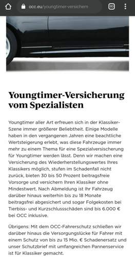

Hallo Volker,
im Anhang etwas von der OCC. Da ist es kein "kann", wie Du es schreibst, sondern ein Fakt, dass es so ist wie ich schrieb.
Und mein Wertgutachten konnte ich machen, wo ich wollte. Logischerweise dient dies ja mir und da suche ich schon einen Spezialisten auf und keinen Wald und Wiesengutachter.

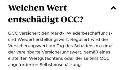

Moin Moin !
Nun ist das erstens eine spezielle Oldtimerversicherung, es gibt jedoch einige dutzend andere Versicherungen, deren Bedingungen sich alle unterscheiden.
Zweitens: "Reguliert wird maximal der vereinbarte Versicherungswert............."
Dir ist klar , dass das bedeutet, im Schadensfall wird nach einem erneuten Gutachten abgerechnet ?
Ist doch auch logisch , du setzt für ein Fzg 20 kE Wiederbeschaffung an, das Fzg hat einen Brandschaden , aber die Reparatur kostet vielleicht nur 15 kE , es muss doch erst einmal festgestellt werden , ob eine Reparatur wirtschaftlich sinnvoll ist oder eine Abrechnung auf Totalschadenbasis erfolgt.
drittens : Wie schon geschrieben , gilt das alles nicht , wenn dir jemand in das Fzg fährt . In dem Fall ist die OCC völlig aussen vor.

Bist Du von der OCC und kennst da zum Beispiel meinen Vertrag?
Weder noch , aber ich kann lesen!
Aus deinem Versicherungsvertrag (von dir selbst eingestellt)
"Reguliert wird der Versicherungswert am Tag des Schadens "
Das bedeutet , der Fzg-Wert wird neu festgelegt!
"maximal der vereinbarte Versicherungswert gemäss eines erstellten Wertgutachtens.... "
Das bedeutet : In der Regel weniger, weil der Zustand des Fzges schlechter geworden ist, die km-Leistung gestigen , der Marktwert gesunken usw. Oder eben der Schaden geringer als die Versicherungssumme ist. Wobei noch nicht klar ist , ob es z.B. bei schlechterem Zustand zu einer prozentualen Minderung kommt.
Ist der Marktwert dagegen gestiegen oder der Schaden höher, gibt es trotzdem nur den Vers.wert.
Noch Fragen?
