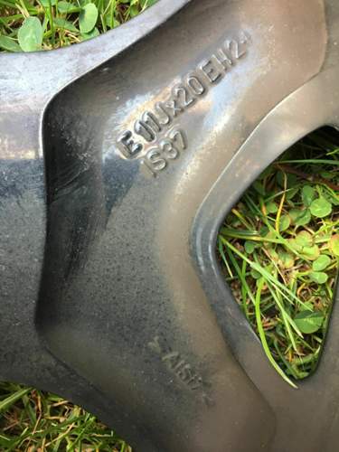

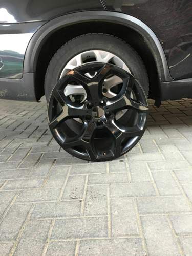

Moin

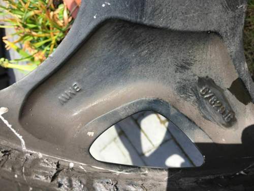

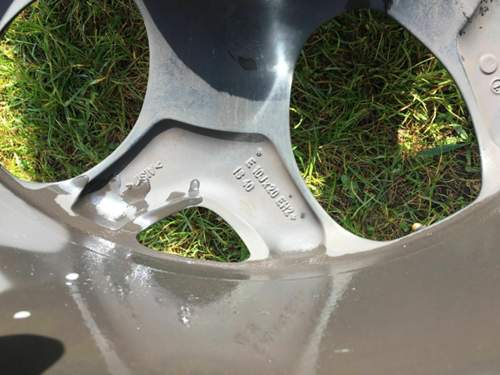

habe mir gestern einen X5 E70 bj 10/2010 gekauft.
Nun habe ich mir Original BMW Felgen vom X6 gekauft und der Verkäufer hat keine ABE oder Gutachten dafür gehabt...
2 Felgen 10jx20 eh2+ bmw ronal 1638
Und 2stück mit der Bezeichnung 11jx20 eh2+
Benötige ich sowas ? Kennt jemand vielleicht eine Webseite wo man sich das dann ausdrucken kann? Die Felgen sieht man sehr oft und sind sehr beliebt.
Bin für jeden tip dankbar.
Bilder lade ich hoch

Die gekauften "Original BMW Felgen vom X6" werden wahrscheinlich nur auf der
Vorderachse des X5 montierbar sein, hinten wegen zu geringem Nabendurchmesser der X6-Felgen nicht
(es sei denn, es handelt sich um einen X5M).
Das Thema "X6-Felgen auf X5" hatten wir hier im Forum
schon mehrfach, siehe:
https://www.motor-talk.de/forum/x6-felgen-auf-ein-x5-t6850272.html
https://www.motor-talk.de/.../...ermany-usa-passen-nicht-t6830524.html

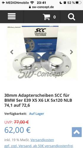

Moin also benötige ich sowas hier ;
30 mm Adapterscheiben - inklusive Radschrauben
Hersteller: SCC - made in Germany
Adapterscheiben SCC für Ihren BMW X5 / X6 E70 E71 F15 F16
LK 5/120 NLB 74,1 auf 72,6
Ich sehe so oft BMW X5 mit genau den X6 Felgen! Die lassen doch nicht wirklich alle ihre Felgen aufbohren oder???
Ich glaube ich habe die richtigen Adapter und gleichzeitige Spurverbreiterungen gefunden!??
30mm Adapterscheiben SCC für BMW 5er E39 X5 X6 LK 5x120 NLB 74,1 auf 72,6

Würde mich über ein Ja damit funzt es definitiv freuen und sofort bestellen 🙂

Nee, bei den von Dir beobachteten X5-en wurden nicht die Felgen aufgebohrt, sondern:
Diese 214er Felgen (so heißen sie im BMW-Jargon) in 11x21 ET37 für die Hinterachse
gab es auch für den X5 (=E70) ab Werk (gegen Aufpreis, ist quasi die "Standard-20-Zoll-Felge"
für die älteren E70), siehe hier:
https://www.leebmann24.de/...-37-silber-ha-bmw-x5-e70-36116772250.html
Teilenummer: 36116772250
Zum Vergleich der Daten hier die optisch identische Felge für den X6:
(ebenfalls mit ET 37, also schonmal einigermaßen Glück gehabt)
https://www.leebmann24.de/...silber-ha-bmw-x6-e71-e72-36116782916.html
Teilenummer: 36116782916
(andere Teilenummer, wegen anderem Nabendurchmesser!)
(identisch zu der von Dir im allerersten Foto ablesbaren Teilenummer "6782916"😉 ;-)
als Edit: hier nochmal in schwarz für den X6:
https://www.leebmann24.de/...chwarz-ha-bmw-x6-e71-e72-36116794697.html
Teilenummer: 36116794697
Anscheinend waren Deine Felgen früher mal silber (siehe passende Teilenummer) und
wurden zu schwarz umlackiert.
Vielleicht (=ich weiß es nicht) klappt ja der Ansatz mit den Distanz+Nabenadapter-Scheiben.
Allerdings musst Du dann auf alle Fälle zur technischen Abnahme bzw. Eintragung,
weil dann ja die Hinterräder weiter aus den Radhäusern kommen (evtl. zu weit).
Grundsätzlich passen die Adaptionsplatten von SCC.
Willst du 30mm pro Seite oder pro Achse (also 15mm pro Seite)?

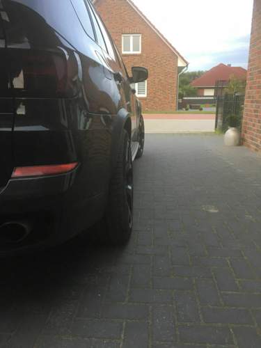

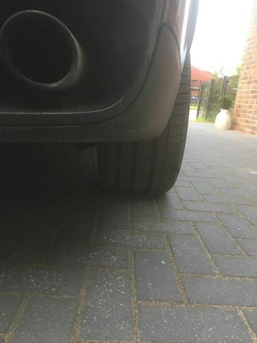

Moin
Vielen Dank für die Infos !
Also ich hoffe die Adapterplatten passen...

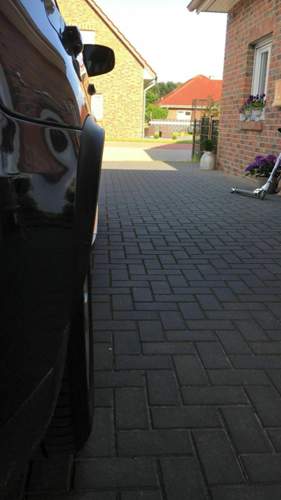

Meine Radhauskästen haben bereits eine Verbreiterung Siehe Bild
Ich denke das sollte dann passen 🙂
.jpg
OK, also mit Radhausverbreiterung.
Da sollten die Platten mit 30mm pro Achse (also 15mm pro Seite) gut passen. 30mm pro Seite wird schwierig. In Verbindung mit deiner Tieferlegung könnte es nochmals Probleme geben.

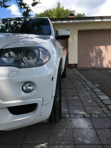

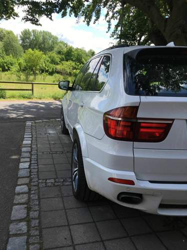

Ne, ich hab die M300 vom X5M drauf. Vorne hab ich 5mm und hinten 15mm pro Seite.
Ich find es schaut ganz gut aus, nicht prollig. Eher dezent.
Felgen haben
hinten 11J mit ET35 (also ET20 bei 11J mit Platten)
vorn 10J mit ET40 (also ET35 bei 10J mit Platten)
Fahrtechnisch sind die Platten nicht zu merken, also keine negativen Fahreinflüsse.
Kann mal n Foto einstellen, dann kann jeder für sich die passende ET nachrechnen - für Fahrzeuge mit M-Paket.

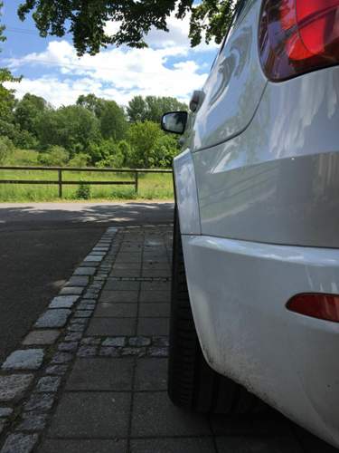

Vorne 5mm wegen Fahrwerksbelastung. Denke 5-10mm wuerden rechtlich gehen..jpg

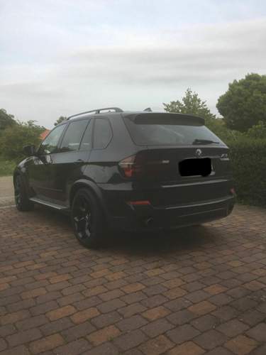

Der Threadersteller hat ja "nur" die Verbreiterungen des Sportpakets, also nicht die weiter
rausstehenden lackierten Verbreiterungen des M-Pakets. Im Vergleich zu den "normalen" Stoßstangen
(mit Sportpaket) reichen die Stoßstangen (und somit auch die Radabdeckung) des M-Pakets weiter
hintunter. Aus meiner Sicht dürfte die ungenügende Radabdeckung nach hinten ein Eintragungshindernis
für 214er Felgen mit Spurplatten/Adaptationsplatten und Sportpaket-Verbreiterungen darstellen.
